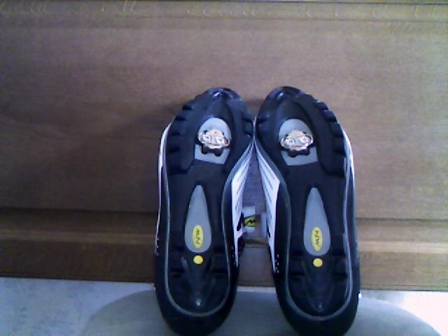

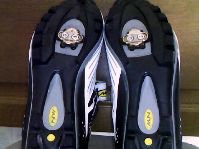

ASA писал(а):константин
есть правда еще нюансы по установке шипа на велотуфлях - покажи фотку подошвы
Фото подошвы велотуфлей.Шип устанавливал согласно общепринятым рекомендациям найденым в нете в том числе и на этом форуме :o

petroff писал(а):мне кажется что надо отрегулировать высоту подседельного штыря.выше поднять
если поднять выше, то перпендикуляр от колена станет ещё дальше назад от оси педали (автор писал, что сместил седло максимально вперёд, но всё равно до оси не достало)
т.к. скорее всего угол подседельной трубы=const для всех ростовок, смена на M или S пробемы не решит, а значит имеем:
1. плохое седло с глупо сделанными рельсами, не позволяющими сместиться вперёд настолько, на сколько нужно
2. какая-то супернестандартная длина шатуна (маловероятно)
3. всё-таки перевыставить шип
