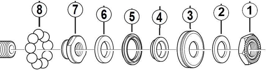

Вот, кстати, кусок картинки с доки:
Это правая часть - под трещёткой которая.
В конструкции меня напрягают две детали: шайба 4 с сальником слишком уж стрёмная и хлипкая - она по сути прижимает конус тонюсенькой стенкой-трубкой, ну а шайба 6 ваще отсутствует :shock: .

Сообщение #101941 » 07.06.2010 23:34
Короче нашёл я где напортачил.
Поставил шайбу снаружи - перед контргайкой. А надо было внутрь - после конуса.
Ну, вообщем, из-за этого, как я и подозревал, контргайка прижимала сальник к стакану - дисковый тормоз в миниатюре :crazy: . Поэтому и крутилось туго.
По схеме я ставил шайбу на позицию 2, а надо было на позицию 6.
