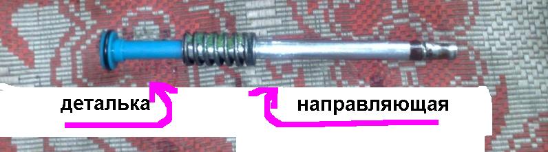

А сверху в пружину вставлена плассмассовая деталька(по идее голубая) с резиновым уплотнительным кольцом.
С РЕЗИНКОЙ на детальке этой НУЖНО ОБРАЩАТЬСЯ ОООООЧЕНЬ АККУРАТНО!!!!!!!! ОЧЕНЬ-ПРЕ-ОЧЕНЬ
:secret деталька+резинка=будущий поршень :secret

1. Берём голубенькую пласьмаську и направляющую.
очищаем их от смазки\грязи
напомню, что С РЕЗИНКОЙ на детальке НУЖНО ОБРАЩАТЬСЯ ОООООЧЕНЬ АККУРАТНО!)
осматриваем детальку на предмет трещин а на резинке ищем царапины.
Если всё целое, то продолжаем.
2. Детальку узким концом нужно плотно вставить в направляющзую (в уже существующее отверстие)
чтобы получилось вот так:
(Можно посадить на клей, но не обязательно)
