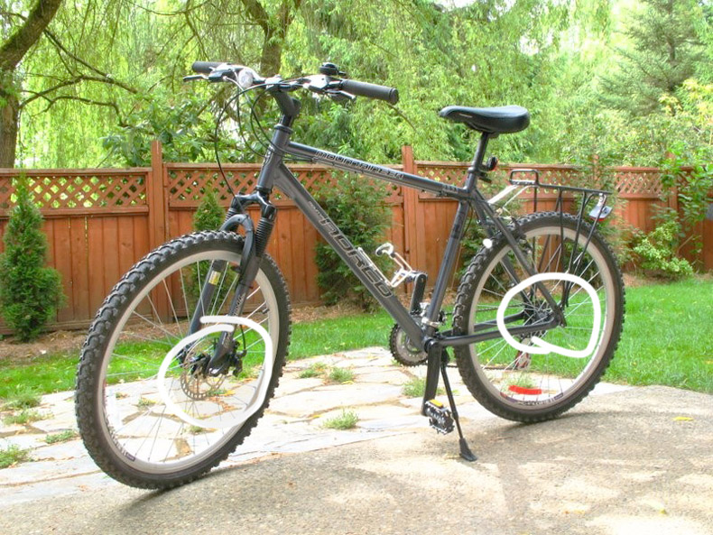

вобщем есть такая вилка Suntour M3010, 70mm travel купили б\у велик и там такая оказалась. Облазил весь инет - никакой о ней инфы почти не нашел. Вопрос вот в чем - что там вообще внутри? пружина, воздух, масло? Проблема в том что прожимаеться она максимум на 2 см при максимальном нажатии. видимо в течении 2 лет эксплуатации ее не смазывали. Регулятор не юзали вообще, хозяин признался. его крутишь - разницы нет. Хочу перебрать ее но хотелось бы знать что там внутри и в чем может быть проблема. :?: заранее спасибо. С меня карма :lol:

ну будем надеяться, что это она. на английском не все понятно, еще написано что под вибряки а у меня диск. и хода там точно больше чем 50мм вот пикча вилки, стандартно идет на Norco mountaineer 2007
