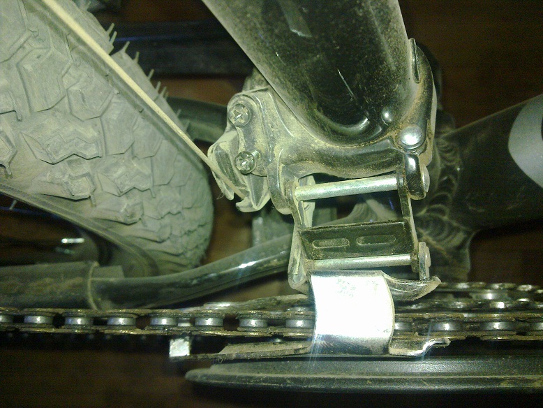

Сообщение #102545 » 10.06.2010 22:55
Товарищи, подскажите, у меня такой вопрос, на моем лидере на переднем переключателе трабл....со второй скорости на третюю не хочет переключать. так сказать периодически с тртьего раза :cry: ...... как с этим бороться то ? с удовольствием поехал бы в лидер, просто сам хочу разбираться в этом.

Сообщение #102546 » 10.06.2010 23:06
по фотографии не лечим)))
советую проверить ограничительный болт и натяжение троса(регулируется на манетке)

Сообщение #102549 » 10.06.2010 23:17
ограничитель на самой рамке переклюка

Юрец, если после манипуляций с сайта http://www.bike-repair.ru/ веравно работает плохо, попробуй выставить рамку переключателя паралельно звездам и опустить так чтобы большой звезды рамка не касалась чуть чуть (1-2 мм максимум). Также проверь не согнул ли ты где-нибудь рамку переклюка.

Baton, не согнул точно, просто я када купил, ехал на 1-й,2-й скорости...а уже ближе к дому решил попереключать и тут на тебе, на 3-юю как то не хатит(с 3-го раза тока) (((( .....вот терь думаю в Лидер ехать на ТО первое....ток плохо у них - на выходной день они для ТО не работают....или нада договариваться (((( а ваще есть кто поможет посмореть или по возможности настроить на Мирном или Широком ?

по первому фото и так видно, что переклюк стоит не параллельно системе (красным показал) и недотягуется до нормального положения (может болт дальше недает, может тросик не дотягует) зазор между переклюком и цепью должен быть около 1-1,5мм (зеленым обвел) Изображение

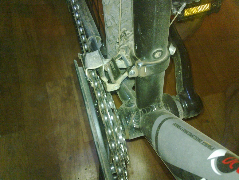

Вот смотрю на второе фото и кажется что оську надо перевернуть (с правой стороны она должна быть короче)тогда звезды уйдут ближе к раме.Я с такой фишкой сталкивался, знакомые пацаны рассмешили, когда рубашку тросика на китайце порвали.
