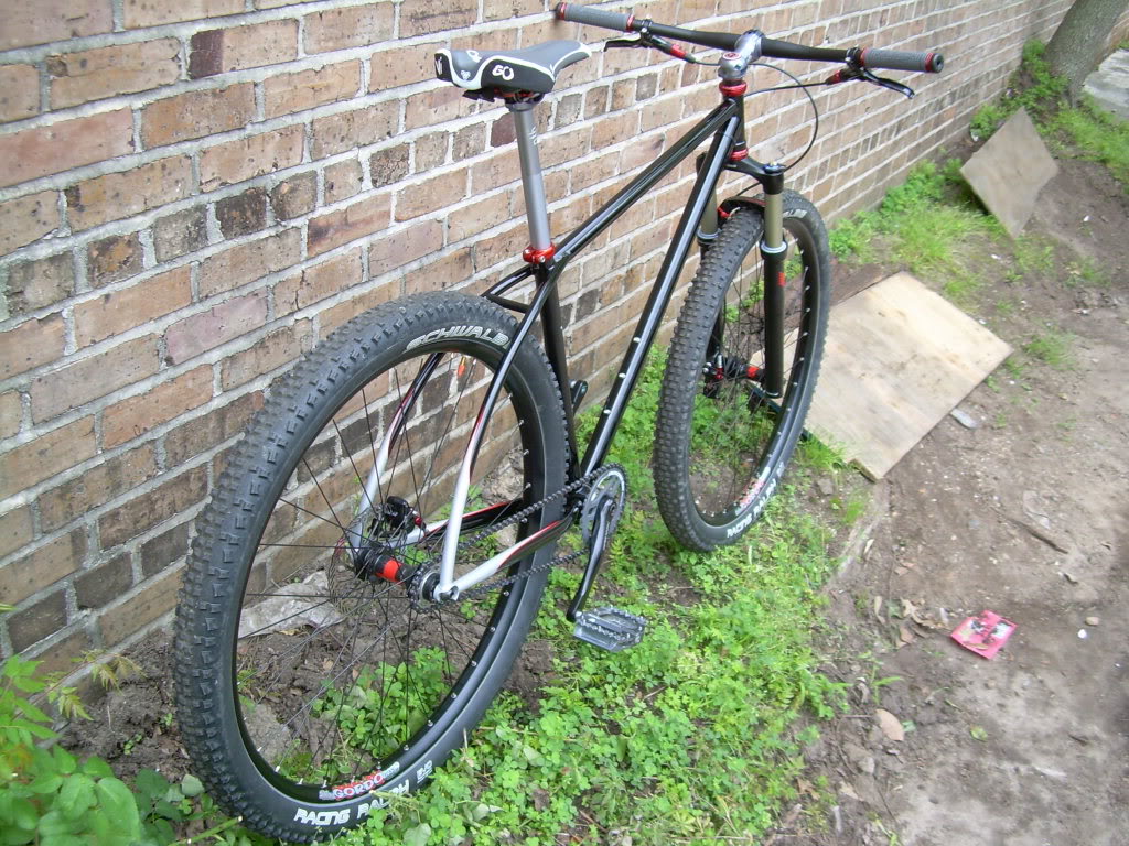

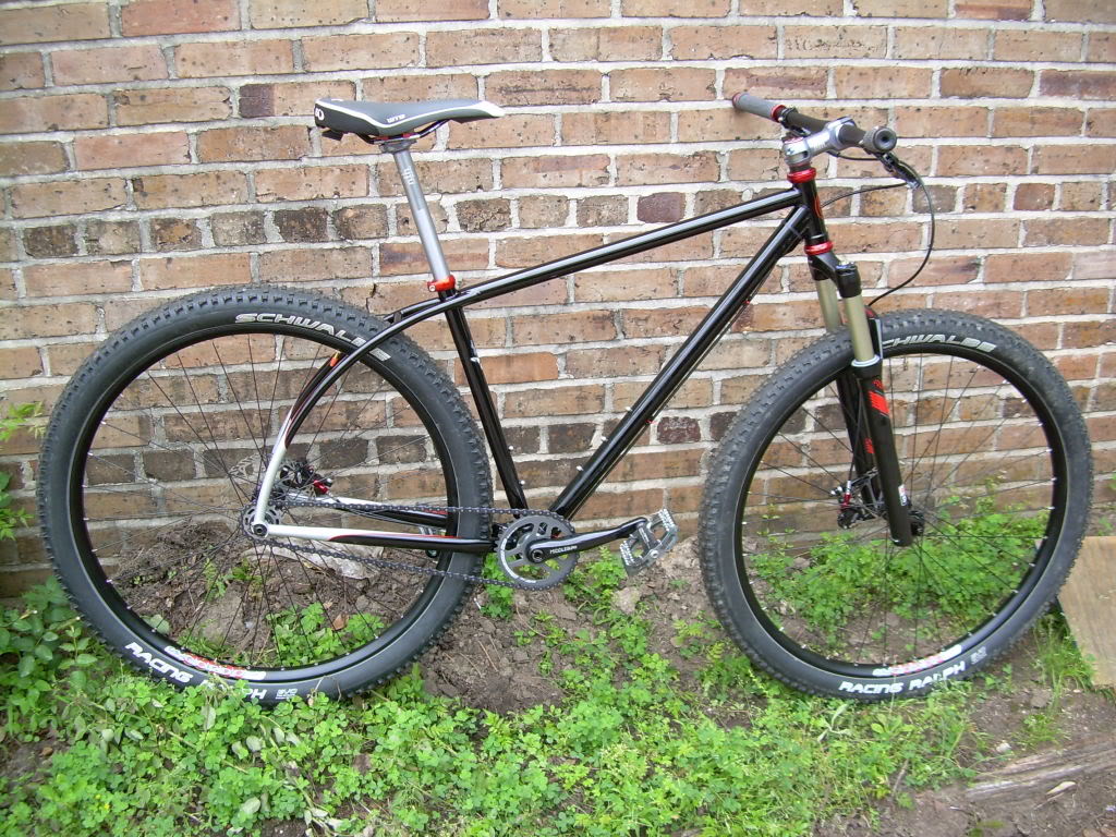

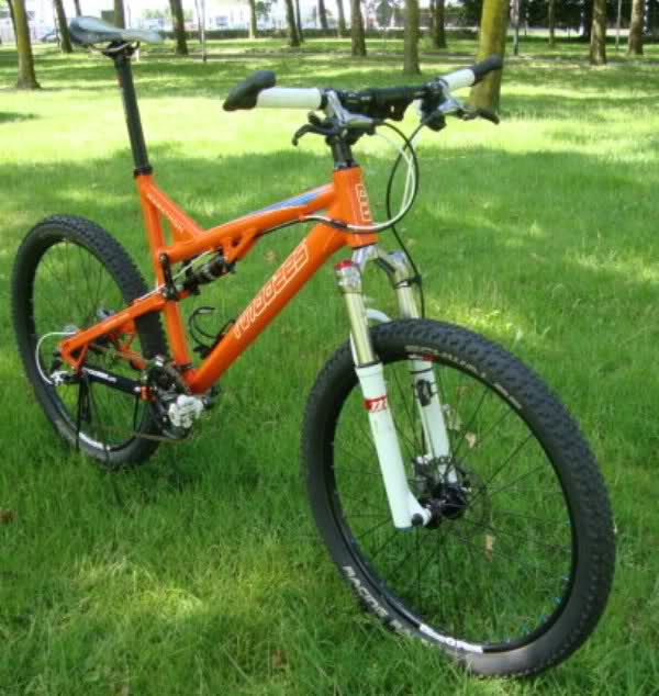

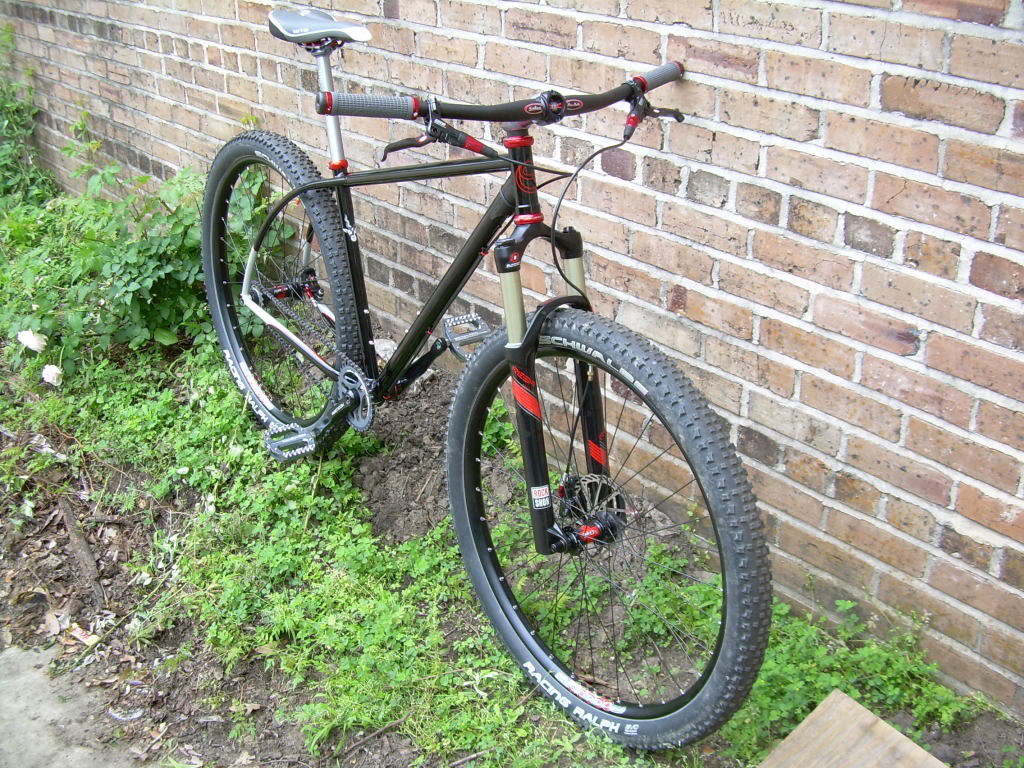

Ральфы 2.4
По ссылке на фото велосипед на вибрейках...
http://fotos.mtb-news.de/p/744836
Интересно выглядит в тонкой хромолевой раме :)

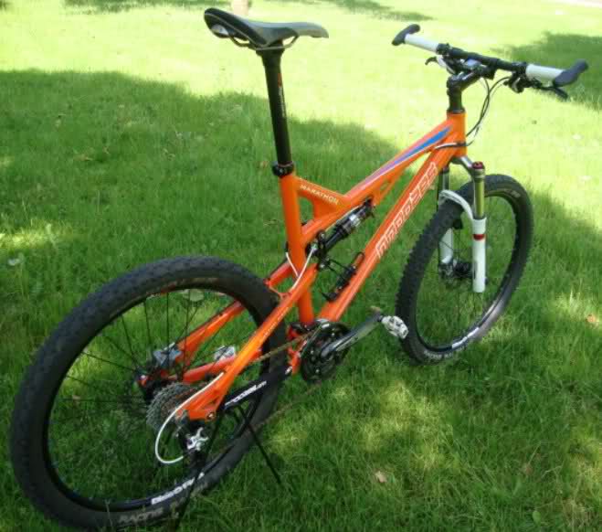

Сообщение #187481 » 20.12.2011 16:02
Велорадиатор, вот это баллоны :) Хромолевый синглспид вообще что бигфут смотрится :)
Сообщение #187482 » 20.12.2011 16:05
[censored]Уепанство какое то :mrgreen:[/censored]
Сообщение #187492 » 20.12.2011 17:34
Baton писал(а):Велорадиатор, вот это баллоны :) Хромолевый синглспид вообще что бигфут смотрится :)
Кажется что байк с такими колесами не утонет в воде :)

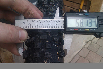

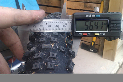

Вот реальный размер RR 2.4 на 35 мм ободе.
http://singletrackworld.com/forum/topic ... ere-please
Сообщение #187525 » 21.12.2011 00:39
У обоих велов будут серьезные проблемы в грязи. Знаю не понаслышке - шпилил в Крыму на 2.5, горилла изнутри вытерта до алюминия. Плюс конкретно у ГФ передний переклюк будет постоянно изговнянный - перья короткие, расстояние до покрыхи небольшое
Сообщение #187532 » 21.12.2011 01:20
xbz06ee, Я не буду исользовать резину 2.4 для грязевой гонки... (а резина будет именно для гонок) тем более полуслик... У меня есть пара зубастых покрышек 2.1 для этих условий.
