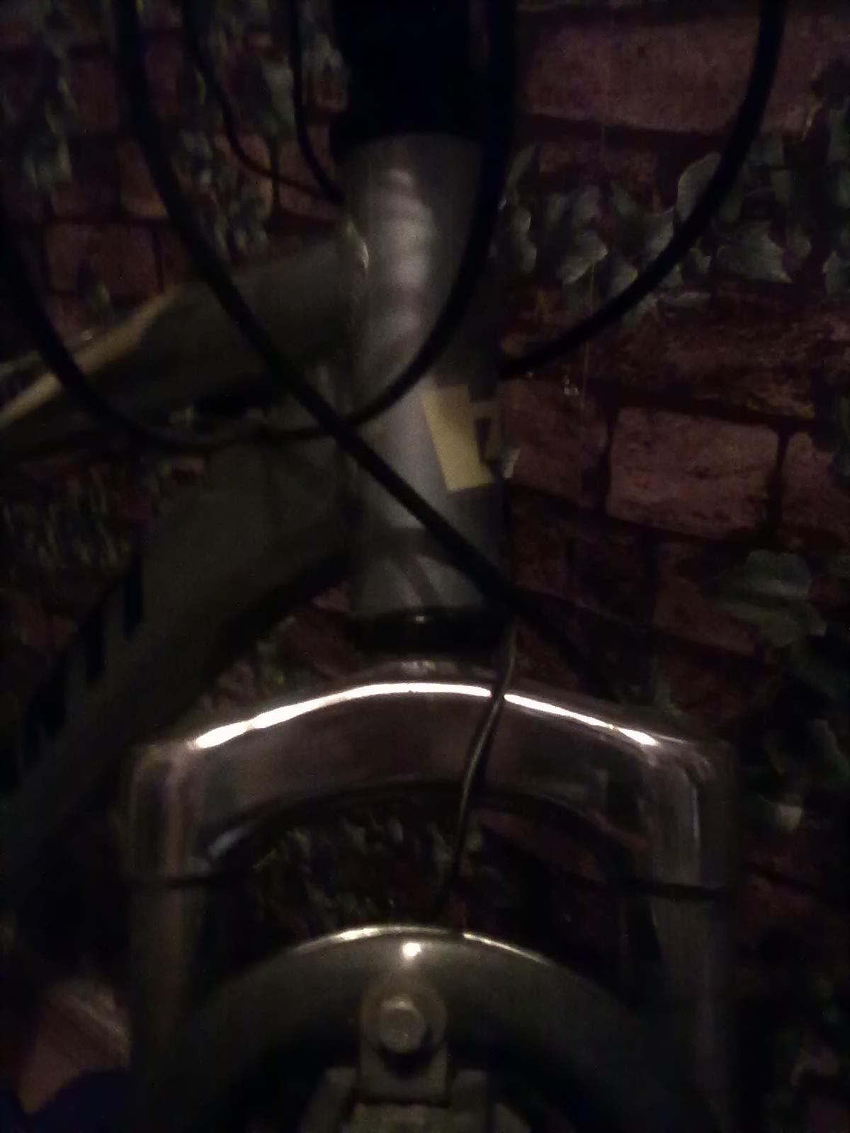

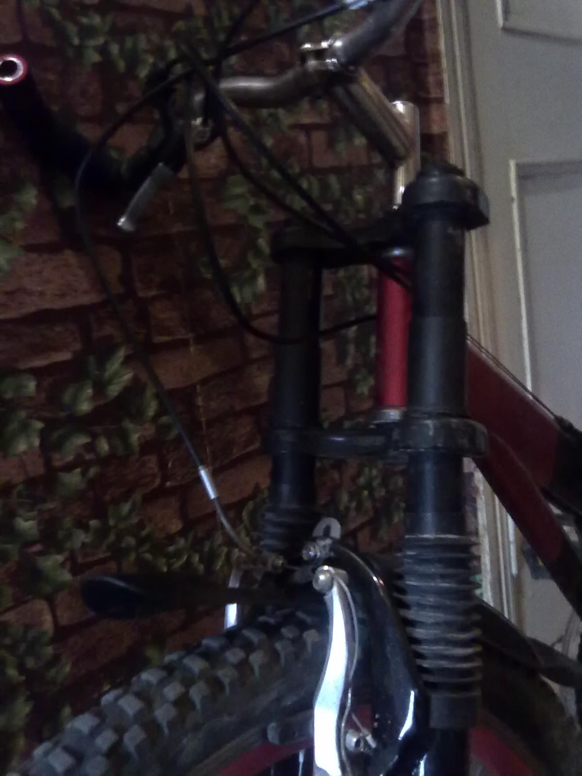

Привет всем, хочу задать вопрос знающим людям. Есть две на вид разные вилки (первая нового образца, вторая старого). Можно ли поменять их местами, подойдёт ли крепление?
Вот фото
Может вопрос и глупый, можно просто попробовать. Но не хотелось бы на это тратить время )

Иван86, сделай фото серого велосипеда еще раз, на свету и повыше. или дай ссылки на полный комплект велосипедов. Нихрена ж не видно :evil:
Сообщение #246681 » 02.04.2013 12:43
Вот он. тот, который серый http://velomobili.spravka.ua/products/26.html . Стандартное крепление вилки как на большинстве современных байков.

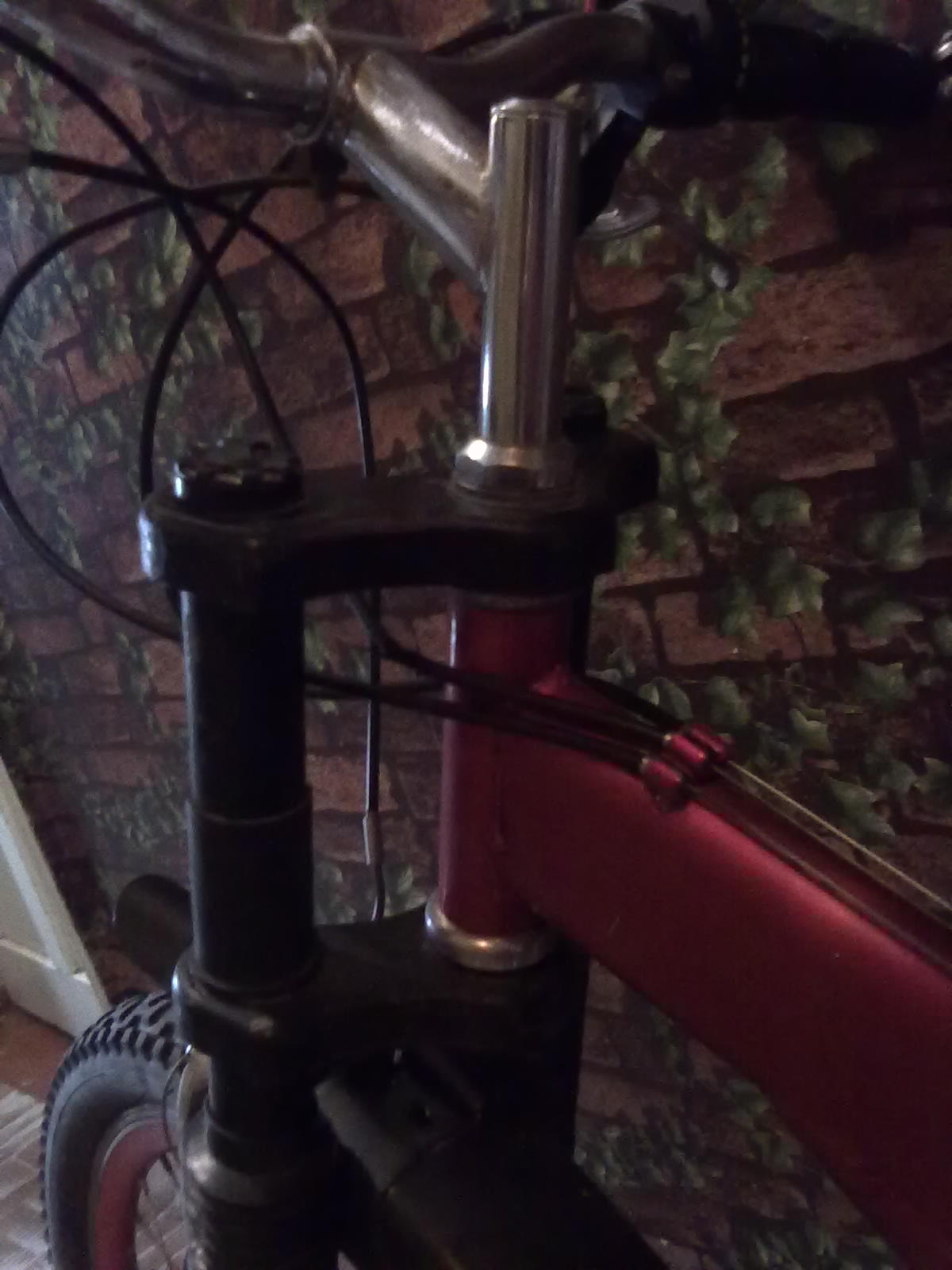

Меня больше интересует другая вилка, та что на нижнем фото. Мне нравится как она работает, только вот старого образца походу. Велик старый. ХЗ как он называется. На задний переключатель даже петух не предусмотрен. Рулевая колонка на вид потоньше чем у AVANTI, это меня и смущает.

Называется это Aheadset рулевая, к сожалению рулевые не совместимы и вилки тоже будут несовместимы :( Вотпочитай, или поройся в статьях на нашем сайте, тоже много всего интересного найдешь.
Только мне непонятно зачем ты это все затеял, оба экземпляра являются страшной пародией на амо. вилку та пародия которая вроде как "работает" еще и тяжеленная. Если ты хочешь хотябы немного похожую пародию лучше взять RST или SR Suntour XCM, это уровень на котором пародии на вилки перестают быть опасными для здоровья ездока. Хорошо что более современная рулевая позволяет тебе установить вилку получше !
