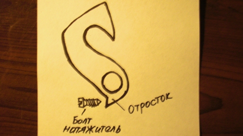

а болт натяжения в отросток петуха упирается? если нет петух прокручивается и при переключении глючит
ЗЫ: извините за качество.

sergeyk762 писал(а):а болт натяжения в отросток петуха упирается? если нет петух прокручивается и при переключении глючит
ЗЫ: извините за качество -автокад долго открывается ...в лом чертить
Вопрос, глянуть нуно, если ставил по меткам, ранее сделанным, то должен упираться. Вопрос, если есть неточности миллиметровые в сама изгибе крючка, повлиять может?

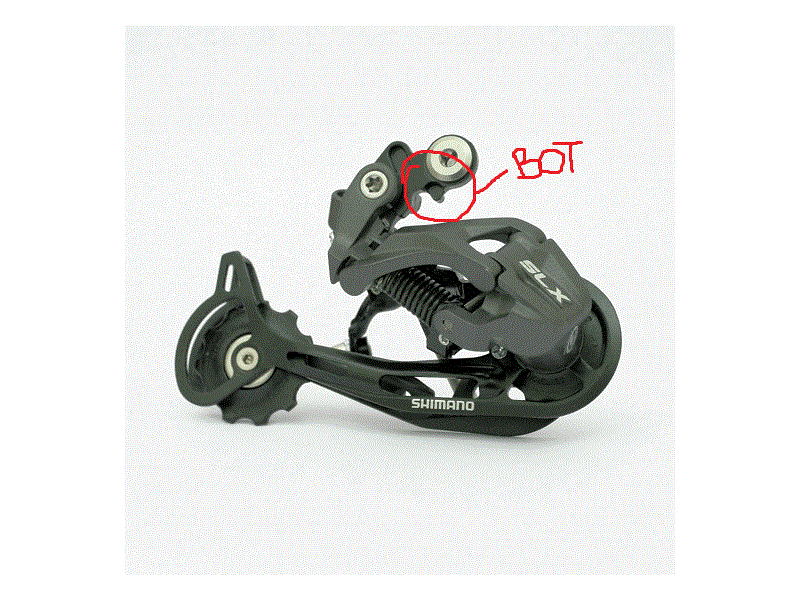

Сообщение #264679 » 02.08.2013 11:59
если миллиметровые то не должно сильно повлиять.
P.S. Я на первых фотках досмотрелся, там на SLX этого болтика натяжителя и нет :oops: ... значит должен быть выступ под этот "крючок"= принцип такой чтобы упереть выступ переклюка в крючок на петухе.
