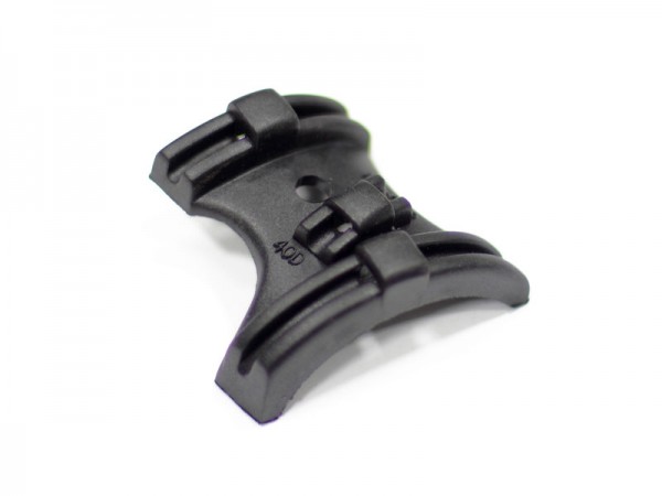

Если трос снизу будет подводиться то на трубе кареточной нужно мастырить планку с направляющей канавкой для троса
- и таки упоры(бонки) для рубашек троса лучше стяжек, вот только как их присобачить :? это где-то видел, например: http://tourist.kharkov.ua/phpbb/viewtop ... 31&t=11035

На карборамах (как правило нонэм), упоры для рубашек крепят на "слепые заклепки".
Фото не очень, может у кого получше найдется?
