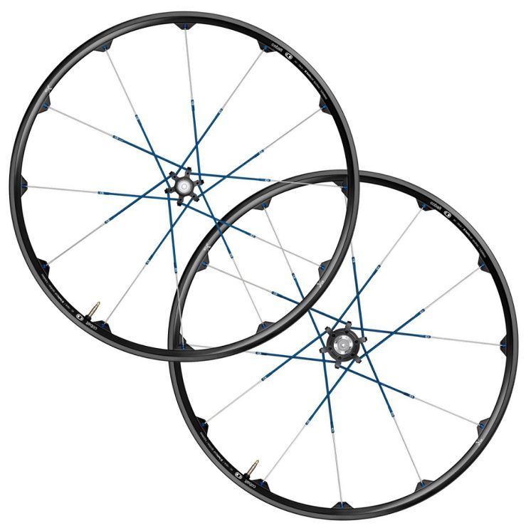

Народ, кто юзал эти колёса? Какие впечатления про жесткость, прочность?

Мне кажется, на твоем подвесе, колеса с кантрийными 19мм ободами, будут немного не в тему...

Brutal Legend, Колёсы как Колёсы,вес достойный, жосткость вероятно что тоже
Воть только Жаль описание не верно написали, лишняя буква "L" в слове BLUE...

Нормальные колёса. Товарищ катает на них уже более года на Келлис Хакере
Сообщение #272224 » 13.10.2013 21:44
Если юзеров Кренков не нашлось, и если вспомнили о шимане, то и я выскажусь.
Я уже Один сезон откатал на вилсете ХТ 785 и периодически отбираю велосипеды у знакомых, и не очень знакомых людей ,и заметил такую штуку. Мой вилсет хорош не только удобной системой UST но и прямыми спицами. А как еще объяснить что они резвее при разгоне, равных по весу колес с обычними спицами, и одинаковы с чуть более легкими, проигрывают (опять же субъективно) только при агромной разнице в весе грамм 500-600
Еще замечал, что например Мавики кросстреил, не смотря на то что были с более тяжелой резиной да и сами по себе они тяжеловаты, отлично раскручиваются, заметно лучше чем колеса с тем же весом и на обычных J-образных спицах...
Я верю в лучшую жесткость на прямых спицах, это реальный плюс колесам.
Шимано стоит взять потому что они простые, легко обслуживаются, на них легко найти спицы... Ну или Фулкрум или Мавик, на них тоже не сложно найти спицы. Но шима по цене интересней.
Где покупать спицы на Кренки понятия не имею ,ни разу не видел ни на одном интернет магазине, правда специально не искал.
Я не говорю что иметь запасные спицы обязательно, скорее всего, если без ЧП, то они отработают весь срок службы колес, но бывает всякое... Если бревно какое залетит, то никакая спица не выдержит.

На байкоме всегда есть, спица 0.8 евро, ниппель 4.15. Примерно как на твою шиму :)
Буржуи на кобальтах катают трейл. который у нас бы наверное назвали бы мини-дх ;) Ну и как бы высказывать суждения, ни разу не держав в руках...
Сообщение #272257 » 14.10.2013 10:09
Моя спица дешевле больше чем на 1 евро :) Но соглашусь, так себе аргумент.
А еще на этих кобальтах барабан алю :) и они дороже ХТ в два раза (вы только вдумайтесь!), а легче грамм на 150 всего, и учитывая что на ХТ стальной барабан, то выигрышь в весе у кобальтов, по большей части, расположен прямо у оси, что не дает весомого преимущества...
Да кренки имеют шикарный Hi-End вид, и никаких существенных минусов против ХТ 785, кроме, разве что цены и алю барабана. Но бюджет ведь не резиновый, потратишься на понтовые колеса, придется экономить на чем то другом. Ладно бы на штуку дороже, но ведь на три...

у малоспицевых колёс есть один неявный недостаток: они легко ловят всяческие палки, а мелочь типа перекати-поля засасывают как пылесос, что при катании по дебрям или на гонке может быть недостатком :(
есть практический опыт катания на подобных :bezd
