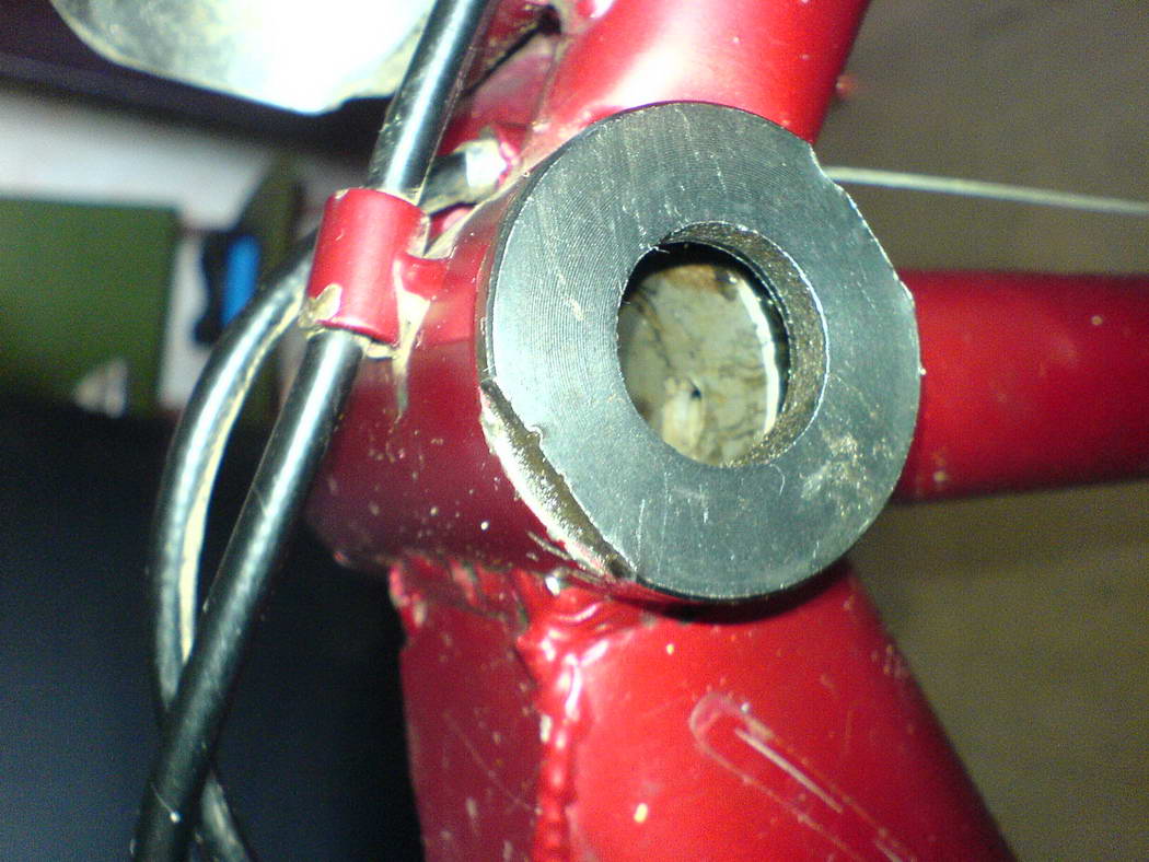

Хочу поменять систему на старом mtb "Ardis Striker", всё замерил, оказалось, что там лишняя деталь, которая будет мешать установке новой каретки и шатунов. Пробовал снять - не получается, не хочет идти...Посоветуйте как все-таки это регулировочное кольцо с резьбой вытащить :?:
p.s. заморачиваюсь только потому, что хочу продать велик другу в полном рабочем состоянии и чтобы он не развалился через год :D систему собираюсь брать Shimano Tourney FC-M151. Фото прилагается.

Хороший ключ тебе в помощ. (разводной или рожковый НЕ ГАЗОВЫЙ!) И там резьба левая. Если что обращайся. Ключи есть.

Brodyaga1983, у меня они соскальзывают...завтра еще раз попробую :|

Brodyaga1983 писал(а):НЕ ГАЗОВЫЙ!
Тоже можно, если аккуратно.

nepo_ua писал(а):у меня они соскальзывают
Возми болт или шпильку с большими шайбами и притяни ключ, чтобы не соскальзавал. И крути по часовой стрелке (на правой чашке левая резьба) И аккуратно, если помять потом открутить проблема

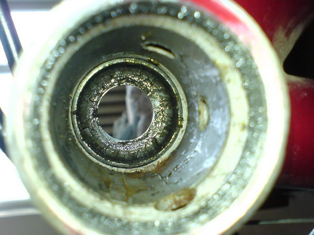

Можно попробовать хорошенько пробрызгать эту резьбу WD-40 с помощью прилагаемой трубочки вот с этого ракурса Изображение положить раму этим кольцом вниз и дать постоять. По идее должно легче пойти.
Сообщение #283459 » 29.03.2014 10:32
Вопрос закрыт. Всем спасибо. Проблема решена следующим способом: 3 дня 2 раза в день брызгал жидким вд40 с трубочкой во внутрь каретки, как правильно заметил MetalSoul, потом нарастил площадь у гайки (подставил сверху плоскую железку и снизу) , чтобы была возможность открутить обычным трубным советским ключом и открутилось довольно легко, главное зажать ключом нормально! :beer:
