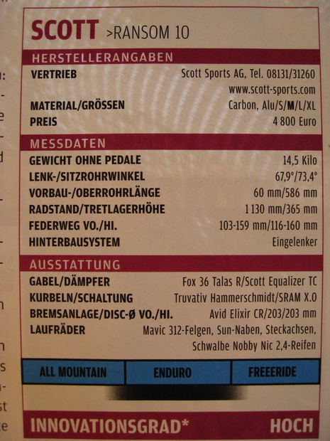

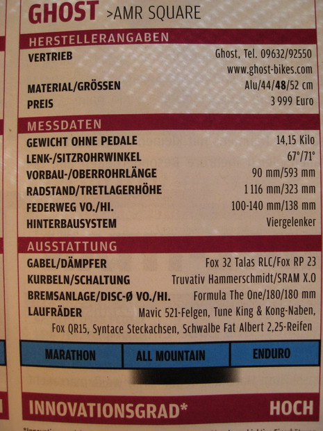

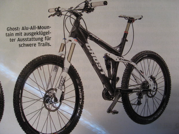

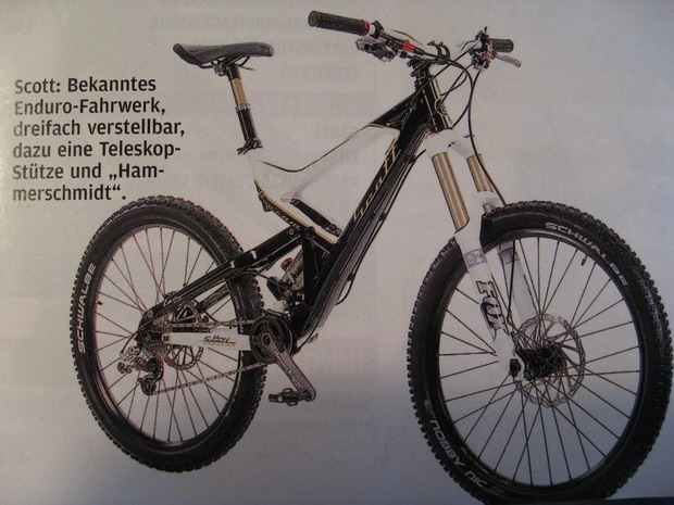

Сообщение #29105 » 30.10.2008 12:28
тест первых ласточек на этом замуте.

Сообщение #29115 » 30.10.2008 13:11
Серега, то просто у олега сканер карбоновый и этот эффект передается на журнал!
А вот про девайс можно сказать одно! на картинках не то! охота увидать в живую! помацать а еще лучше прокатиться бы!
