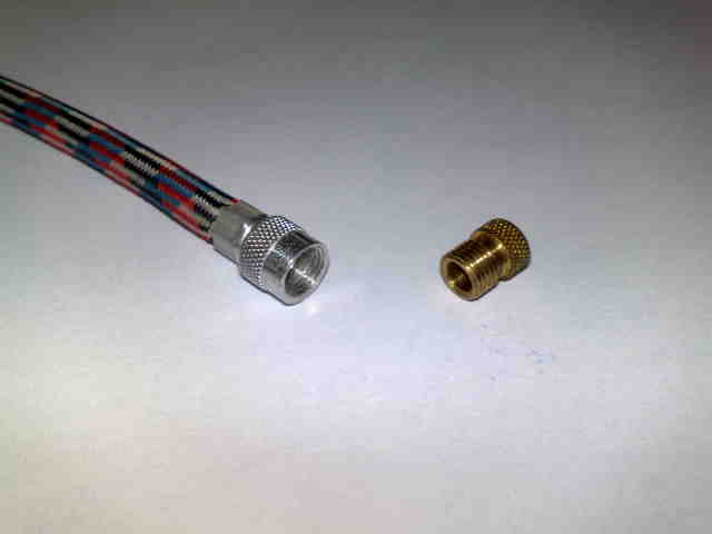

Несовсем в тему, но думаю информация будет полезной. Купил на рынке шлангочку для велонасоса советского образца. В комплекте был ПЕРЕХОДНИК НА НИППЕЛЬ ПРЕСТА! Обычный ролет "1000 мелочей", бытовая мелочь, запчасти на недорогие велики...

Сообщение #30652 » 26.11.2008 12:13
Bars
ну почему не в тему. я например купил себе тоже переходник, накручиваю на престу, и качаю как будто автониппель. так их не срывает, потому как нагрузка на переходник, а не на престу
Сообщение #30677 » 26.11.2008 20:02
Надо и себе купить переходник, я тоже угробил ниппель и как всегда запасных камер небыло под рукой, пришлось вырезать с другой испорченной камеры сшвалбе ниппель с "мясом" и вклеить на подготовленное место, та камера сшвалбе была с браком она лопнула по шву.
