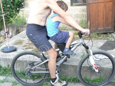

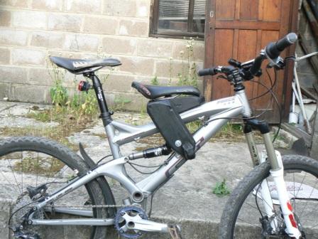

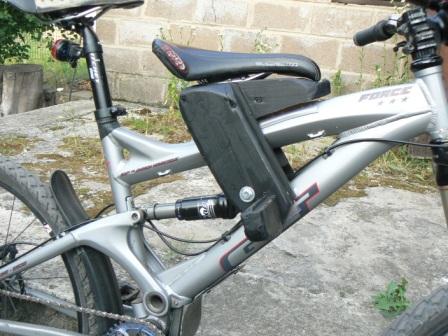

Сын вырос из детского кресла, пришлось думать, как его возить. Сделал из подручных материалов на скорую руку такой "трон". Ушло 2 дня. Задумал, как опытный вариант, чтобы позже сделать более основательно, но вышло достаточно удачно на время, пока не сделаю прицеп. Малому очень нравится, проезжаем с ним по 20 км в день без проблем.
