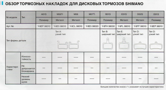

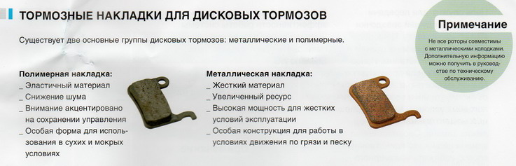

Сообщение #77189 » 27.12.2009 02:53
Ну что?
занекропостим?
Это от Ипонцеф
Сообщение #95844 » 07.05.2010 22:40
GriФ писал(а):юзал Shimano XTR Metal Disc Brake Pads Pair BR-M965/6
Органика - звучит только в дождь.
Да, теперь и я подпишусь под этим. До этого стояли стоковые орг колодки от шиманы, решил съекономить и поставить от promax колодки, (металлизированные,типа) на деор лх. и шо? Модуляция похерилась, выжимать ручку теперь реально надо усилием, а не прижатием одного пальчика, как оно было на стоковых... Ну,думаю, хрен с ним, куплю еще пару ориг Shimano XTR Metal Disc Brake Pads... и шо? воет шо п***ц, модуляция значительно лучше промахов, но полимер resin (оригинальные), как они пишут, оказалось лучше. Осталось попробовать керамику и окончательно сказать свое "ФЭ" в сторону всех остальных.
