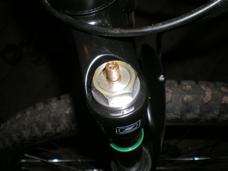

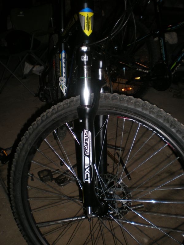

Решил вот поделиться с сообществом результатами своего "рукосуйства".Собственно,что такое "младшие" Сантуры-знает уже каждый пионер.Я теперь тоже знаю :censored Лично мне данная вилка начала "доставлять" при езде по относительно мелким неровностям-камни с кулак размером.Ударный отскок после каждого камешка...грустно,в общем.
Почитал я материалы по теме,подумал.И решил сваять дуал-эйр пружинку.Вилку громить не хотелось,поэтому вся конструкция выполнена в виде картриджа.Замена его в сборе на штатную "требуху"-десять минут (тормоза регулировать дольше всего).Донышко негативной камеры-плавающее.
Ну,вроде работает нормально.Накатал немножко совсем (километров 50),родную пружину пока вожу в рюкзаке...на всяк случай.
Давление держит (смотрю по уровню сэга).По ощущениям-не пробивается.Дорогу вроде стало держать получше.
Из минусов-когда катишь по плитке со скоростью 30-40,при повороте руля вилка проседает,как следствие-рысканье переднего колеса.Нужен гидравлический элемент во вторую ногу.Еще донышко негативки щелкает при работе вилки-нужно добавить резинку внутрь...ну,то уже такое...
Выглядит оно как-то так:
За качество исполнения не пинайте-делалось быстро "на проверить".
Фото внутренностей пока нет-времени особо не было.
На очереди-гидравлика.
Пока все.
Кидайте тапки :crazy:

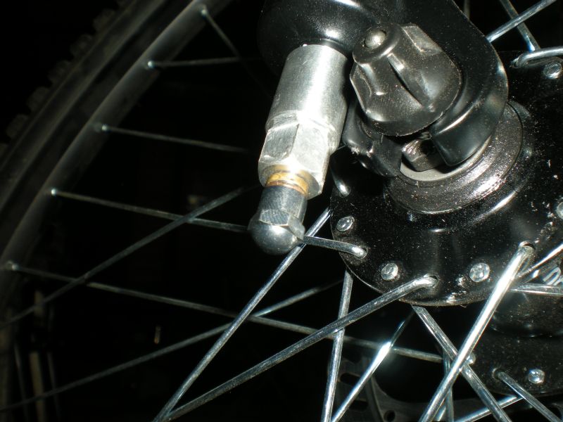

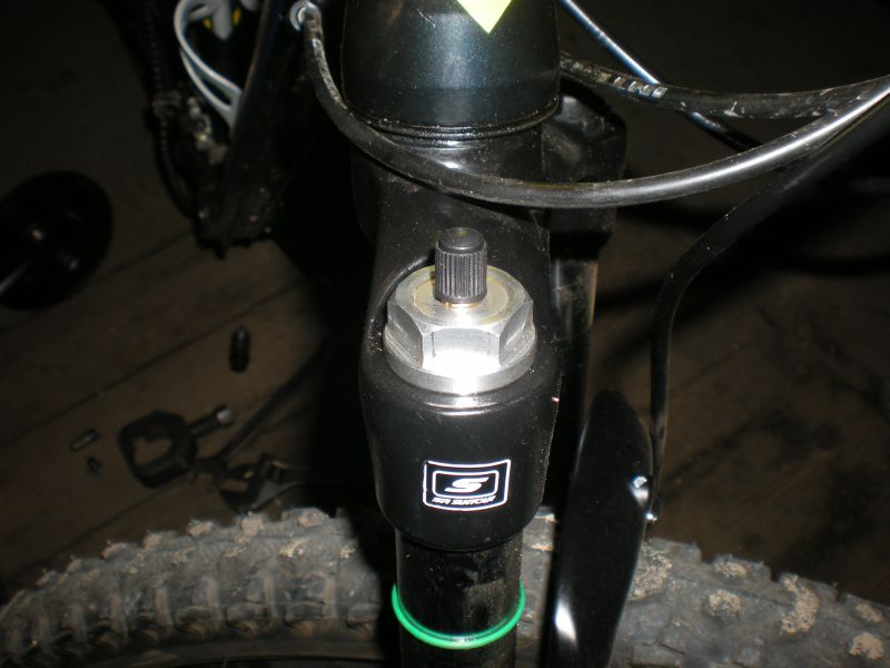

Итак,часть вторая.Патетическая...то бишь-гидравлическая.
Думал я,думал,что бы "прописать" во второй ноге.С одной стороны,достаточно простой гидравлики с регулировкой отскока.С другой-хочется иметь локаут.Ибо крутить по асфальту на жесткой вилке-это есть приятно.
В итоге-возникла мысль "спародировать" всем известный Motion Control.Там и локаут,и регулировка компрессии,и флудгейт (в качестве этакого туза в рукаве,на всяк случай).
Далее,наверное,будет с картинками.Дабы сообществу было интереснее :drag
