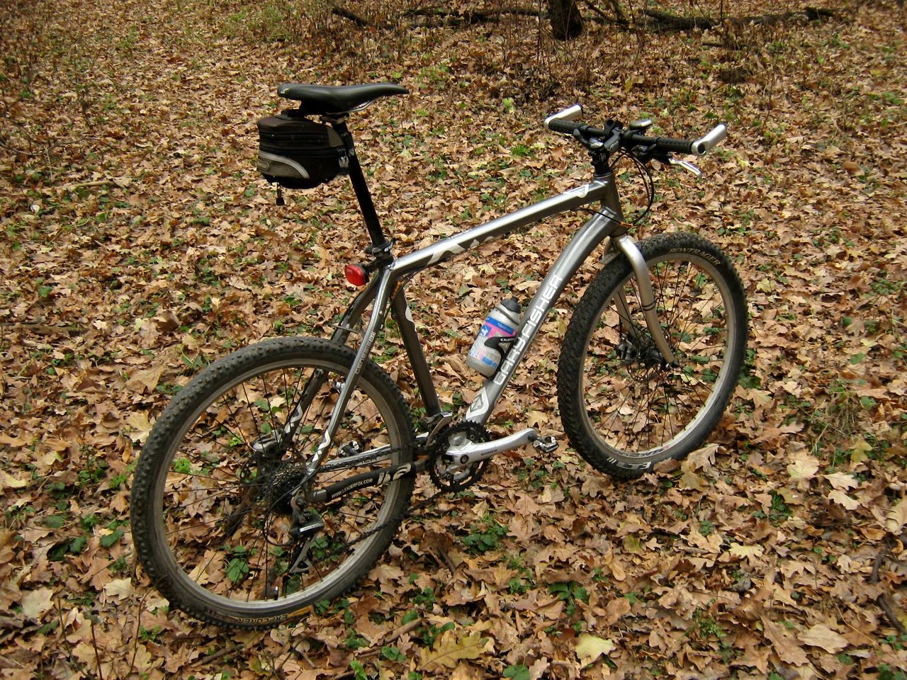

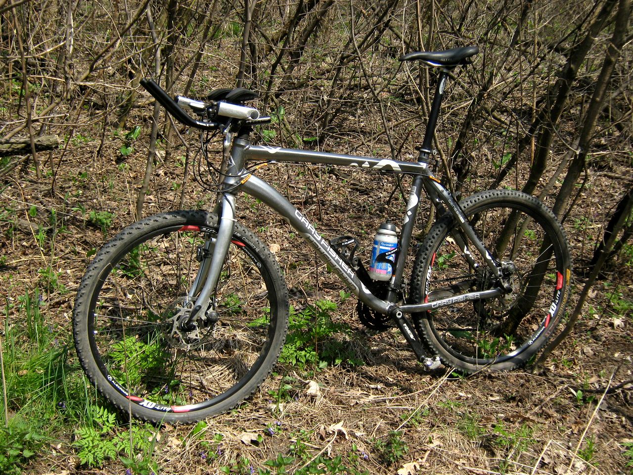

ПС. поддержу тему фоточками
Оружие победы на весенней сотке
Одна из последних инкарнаций, утилитарно-прогулочная

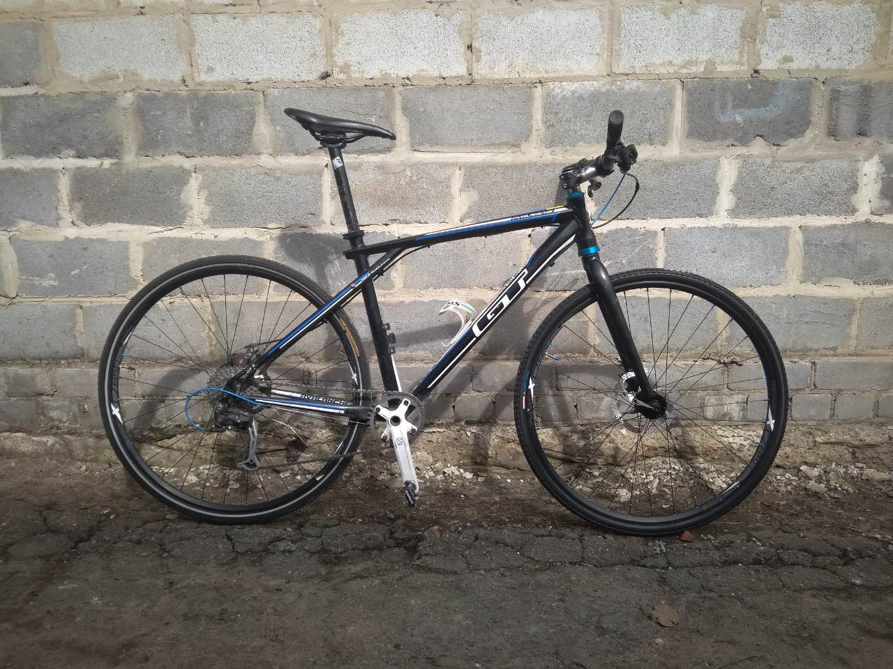

Вот как-то так.Пока примерка,вилка вставлена снизу в два подшипника с переходной чашкой на 1,5"-сия конЬструкция играет роль проставки снизу.
Для блезиру надо сменить рулевую (уже выточена и покрашена) и тормоз передний прилепить.На вилке крепление IS-выяснилось,что в хозяйстве ни одного адаптера не валяется...

руль баран и будет шоссер, с такими колесами с дороги не сьехать.

Насчёт руля-уже не первый раз слышу такое мнение.Пока думаю,бараний руль-штука для меня неизвестная.
Колеса как бы и не шоссейные ни разу...да,это 700С,но резина 38 мм,обод 17 мм.Вполне позволит без фанатизма покидать асфальт.На этот обод минимально становится резина 28 мм,но то уже как чисто вариант для дорог с покрытием.

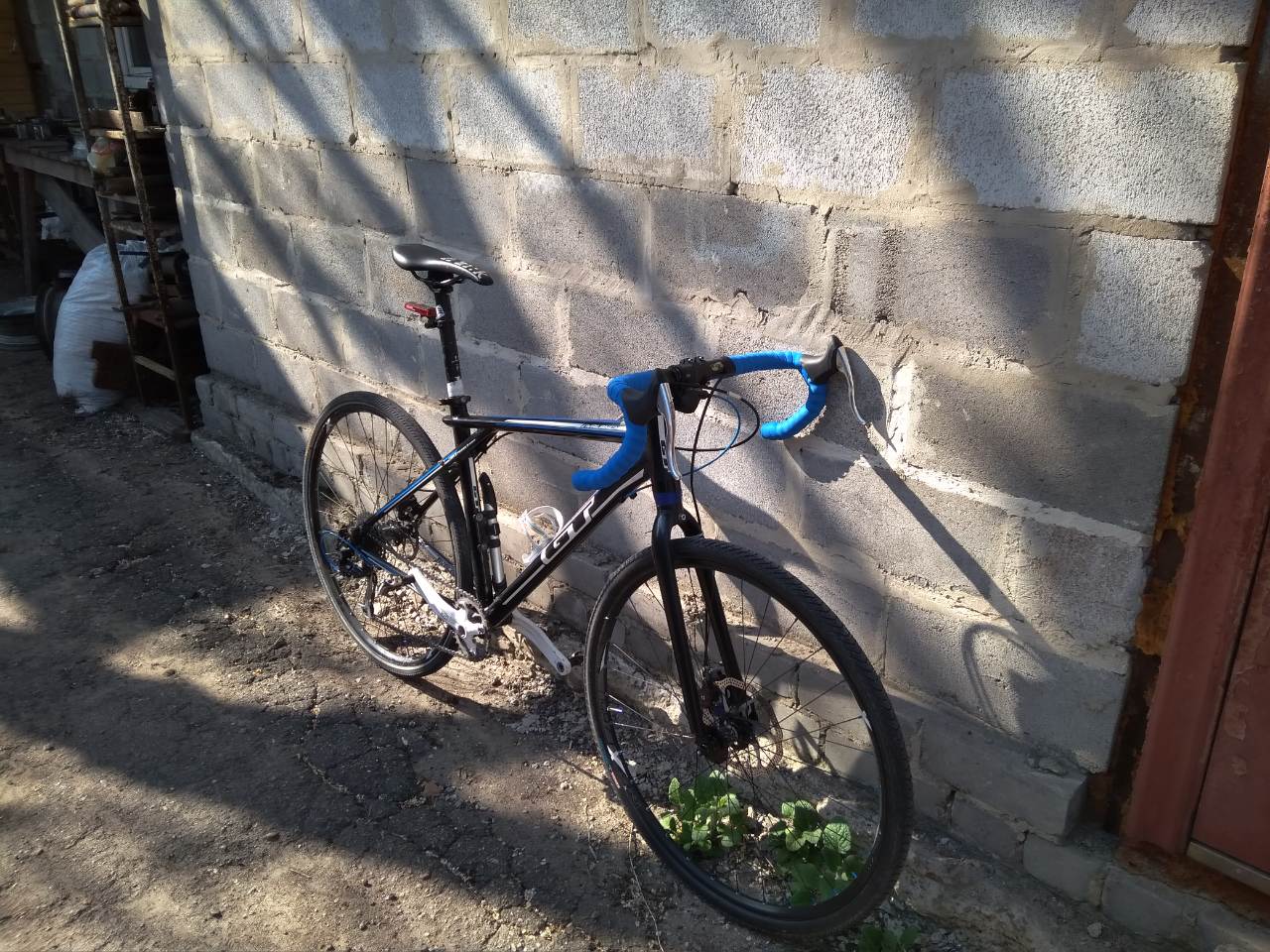

Бара-а-а-ан...
Колесо судьбы щелкнуло и провернулось :pray:
