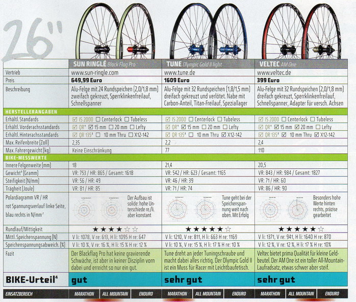

Сообщение #210738 » 04.06.2012 20:53

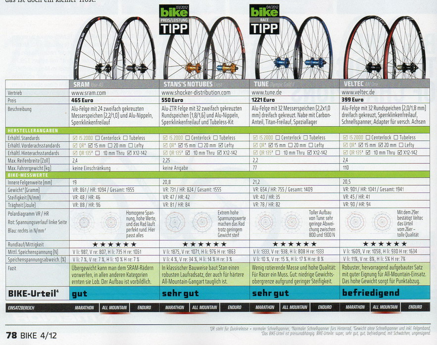

Апрель 2012 тест вилсетов

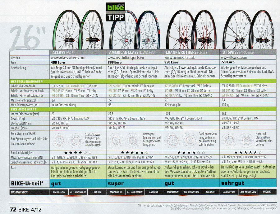

Сообщение #210739 » 04.06.2012 20:54

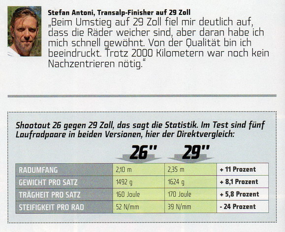

И ещё немного 29"
Сообщение #210746 » 04.06.2012 21:22

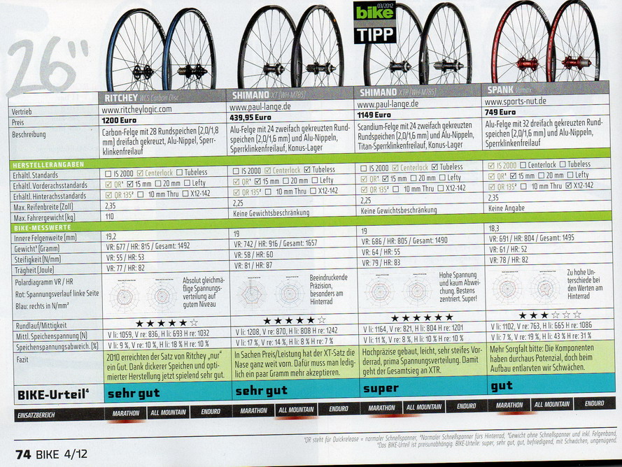

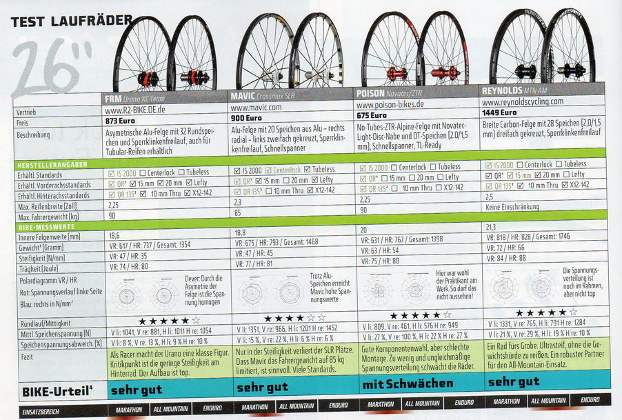

Олег,
Те диаграммы, я так понял это натяжение спиц с левой стороны и с правой?

Вова тебе

Сообщение #210753 » 04.06.2012 21:38

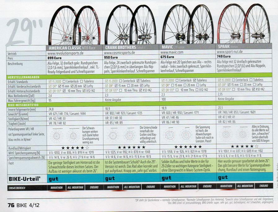

Да вот смотрю в сторону американ классик. Жесткость у срам и мавика хорошая

Сообщение #210760 » 04.06.2012 21:56

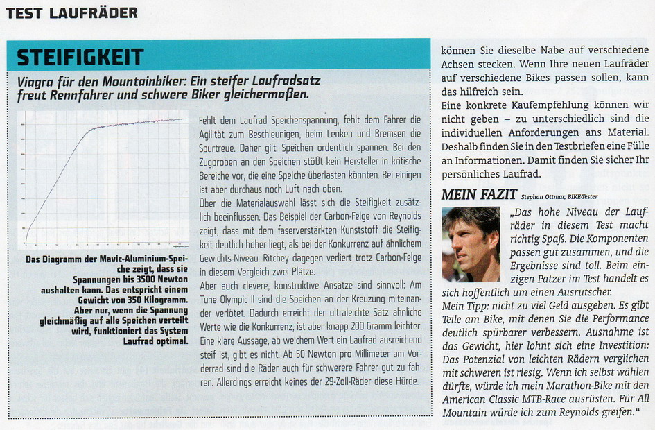

Мда, у американ классик 29" показатель жесткости в отличии от версии 26" хуже, хотя и следовало ожидать. Вот у mavic и Sram все отлично, хотя приблизить жесткость к 26" собратьям не удалось. Не удивительно почему появился стандарт втулок 142 дабы увеличить боковую жесткость.

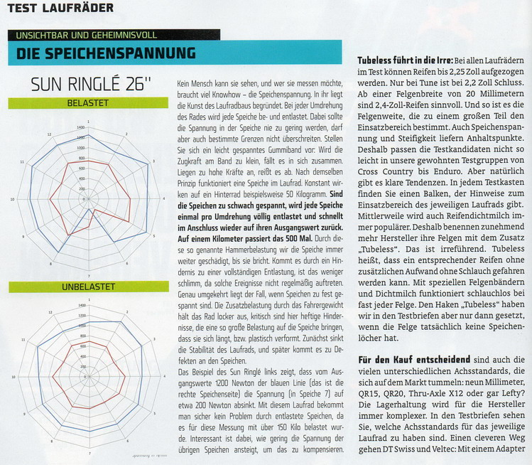

для тех кому непонятно:
VR-переднее колесо
HR-заднее колесо
steifigkeit -жесткость
die speichenspannung-спицевое напряжение, то что указано в диаграмме
