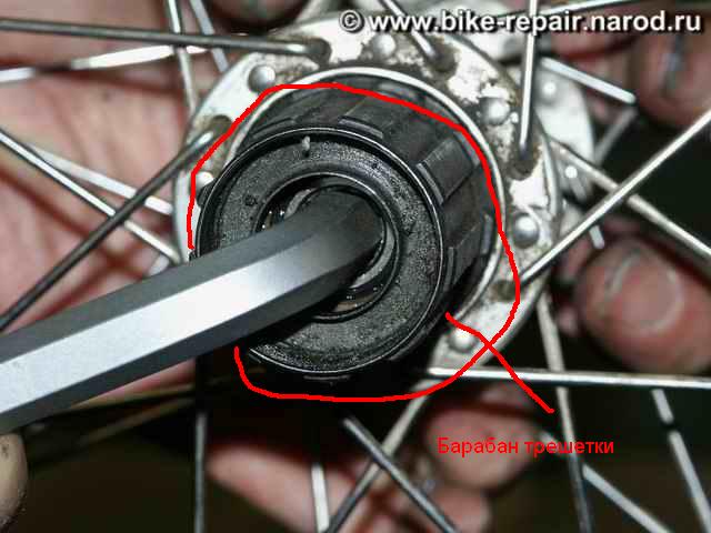

Сообщение #19596 » 24.06.2008 17:37
Manowar
тобишь вы хотите сказать что данный узел который я обозвал "Барабан трещетки" можно разобрать? Снять то я его снимал и не раз а вот дальше разобрать не думаю что возможно.
petroff писал(а):6 извлечь сальник из барабана
7.при помощи съемникаснимаем с места правый конус(левая резьба).съемник лучше делать из листа рессоры.съемник заводим в пазы на конусе.
8 ослабленный конус отвинчиваем
9. обернув барабан тряпкой,аккуратно снимаем его с втулки.втулку держим над тряпкой,куда посыпятся шарики трещетки
собираем в обратном порядке.для установки шариков в трещетку смазываем только внутреннюю(ближнюю к спицам)беговую дорожку.и на смазку лепим шарики.надеваем барабан поворачивая его в сторону холостого хода,чтобы завести внутрь собачки.трещетка должна немного люфтить,но не подклинивать.
тут описана методика именно снятия барабана с втулки но к елементам самой трещетки долезть невозможно (или же я опять неправильно что то понимаю) Если кто то обьяснить как разобрать барабан я буду очень благодарен, так как есть необходимость заставить одну трещоточку трещать на пол тона тише:)

Сообщение #19642 » 24.06.2008 20:45
Я если чесно тож не вдуплю, по рисункам я так и не вдуплил как разбирается сама трещётка :roll:
