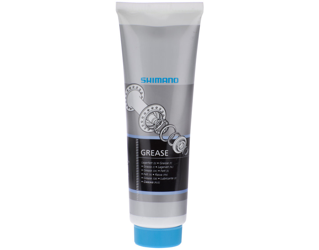

Сообщение #310147 » 06.05.2017 11:51
Такая есть, не конкретно для планетарок конечно
