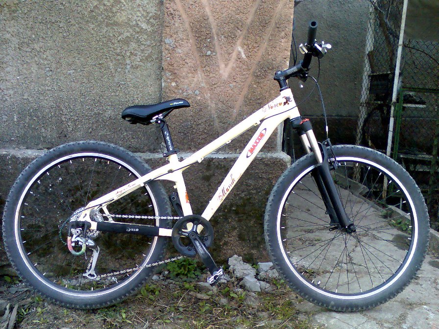

Сообщение #43205 » 03.05.2009 22:48

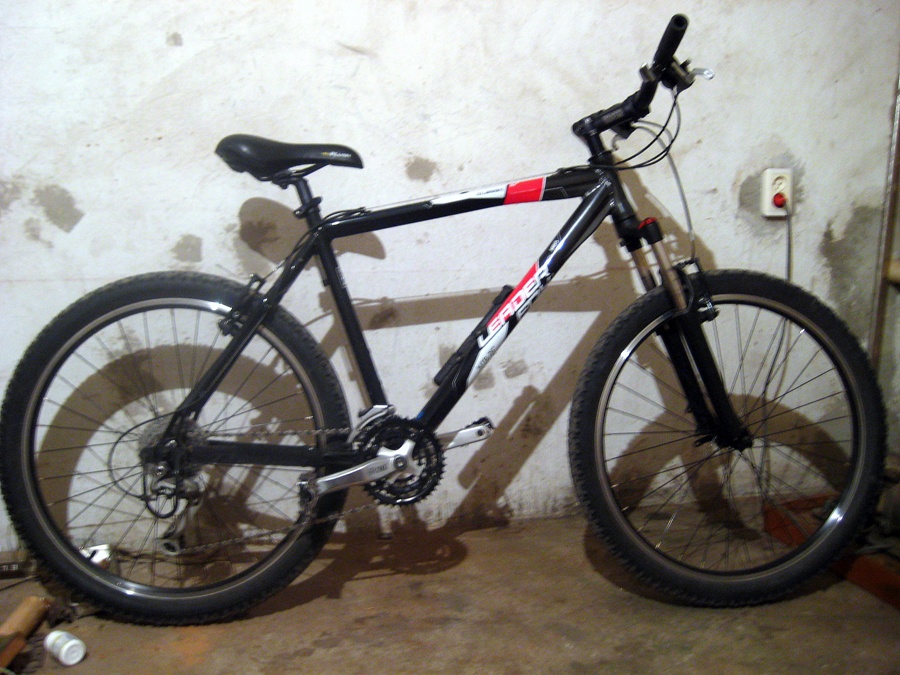

Купил раму NORCO MANIK 2008 и скинул на неё оборудку с LEADERFOX CLASSIC . Но хочу собрать нормальный прыжковый вел для стрита и дёрта . Подскажите плз , какими деталями следует заменить лидеровские. :?

Сообщение #43206 » 03.05.2009 22:59
а где список деталей?если норка у тебя в той комплектации,что на фото, то я бы в первую очередь заменил переключатель на другой,с короткой лапкой,и вынос у тебя для кросс-кантри,лучше уж поставить попрочнее,с креплением на штоке вилки двумя болтами. да и вилочку поменять надо на что-то посерьезнее.например,бомбер от марзоччи...

Petroff а Бомбер не знаешь сколько стоит? Манетку и задний переклюк планирую SRAM 7. Какую тормозную лучше поставить? :?

по цене не в курсе.тормозную систему лучше juicy 7,на перед лучше ротор 185мм.если по деньгам не подходит,то ВВ7.кстати,в велоразборке Leon продавал тормоза...

Во первых я бы снял защиту заднего переклюка (лучше преклюк сломать чем раму)
Однозначно менять вилку желательно под ось только вместо марзочи я бы взял рок шок например Аргул в (простонародье арбуз) если есть деньги то пайк.
Ну и естественно поменять колеса кантрийные лидеровские как то будут хлипковаты

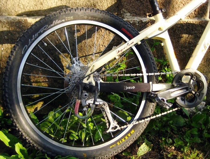

Сообщение #44498 » 14.05.2009 20:05

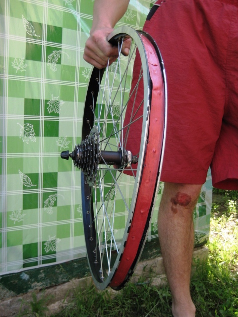

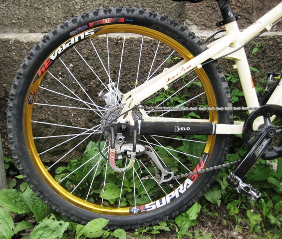

Поменял колесо на 24" :втулка-Shimano FH-M495; обод-Weinmann DM30 safetyline,douuble wall; резина-Maxis, Maxxpro 60a,Holy Roller. Тормоз пока механический назад поставил,до лучших времён :) . Теперь дело за вилкой :oops:

Сообщение #44508 » 14.05.2009 21:42
похоже ты не читал предыдущий пост с очень дельным советом. сними защиту переклюка. недайбог чё, сломаеш раму!

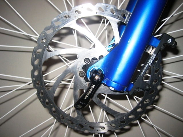

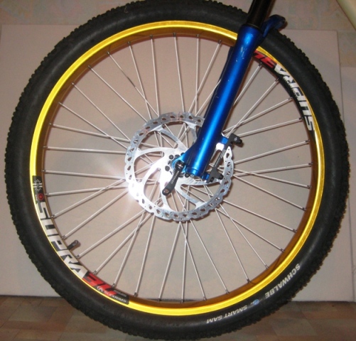

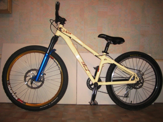

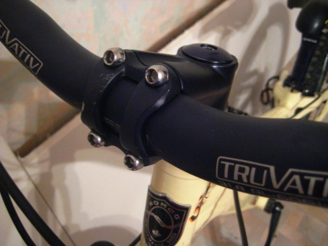

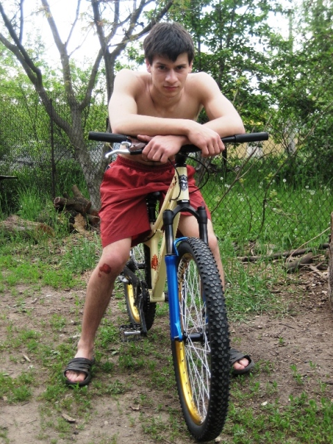

Сообщение #44874 » 17.05.2009 23:19

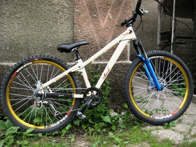

Поменял вилку, колесо и вынос. Вилка: MANITOU SPLICE COMP (100mm); колесо: втулка- CICLEDESIGN, обод- SUPRA 34, ротор 203mm, вынос (хз) .Пожалуйста выскажите своё мнение о новых запчастях, заранее благодарен. :idea:

Сообщение #44880 » 17.05.2009 23:24
Лапку эксцентрика переднего колеса, закрывая, зажимать наверх.
Бо если ветку цапанешь-откроет. Хотя скорее всего сразу заметишь и колесо из страховочных пазов не выскочит. но все таки :beer:
п.с. Сдается мне. что вилка с какого нить Гарика,типа Мулета.
Проверь нет ли течи снизу на одной из ног (не помню какая_ Грешили одно время
Сообщение #44888 » 17.05.2009 23:38
Adrenalin писал(а): .Пожалуйста выскажите своё мнение о новых запчастях, заранее благодарен. :idea:
ну типа передний тормоз поставь,или ротор с адаптером сними.
Сообщение #44954 » 18.05.2009 14:01
олег ты прав насчет вилки это имено та!!!
Adrenalin я немогу понять ты хочиш катать дерт и стрит и у тя не подвес так зачем ты ставиш разные колеса тебе не надо делать больше угол на рулевой!!!

Сообщение #44996 » 18.05.2009 16:10
Вынос марки Х-З : проверь хорошенько или поставь что то понятное по производителю. Если будешь прыгать может так получиться что зубами откусишь трубу на вилке если вынос подведет :o .
А передний тормоз конечно оч оригинальный :) , 203 мм без калипера.....

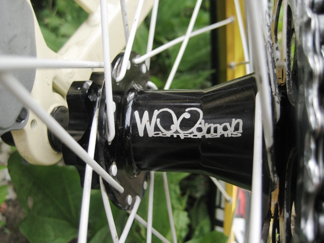

Сообщение #45565 » 21.05.2009 19:30
Уррааа!!! Есть классное колесо! итак: обод- SUPRA34; втулка-WOODMAN; покрышка-KENDA CINETICS. :D Кстати, Stolyar был прав, если бы не защита переклюка, LX я бы точно убил, т.к. вел грохнулся жёстко на него. А рама цела. :o

Сообщение #45569 » 21.05.2009 20:55
а что за спицы?
Сообщение #45577 » 21.05.2009 22:49
хоть убейте, но я ничего не пойму! тормозить ботинком надо??? спереди жесткачь ротор и нет калипера. сзади калипр есть и подводка троса к нему и ручка тормозная, но ротора нет. взрыв мозга!!!!!
Сообщение #45623 » 22.05.2009 08:27
Petroff: Спицы взяты с Norco.
