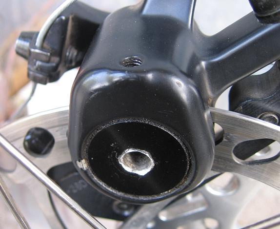

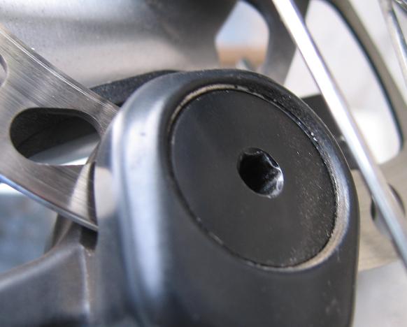

Сообщение #3917 » 22.10.2007 15:53
Помогите плиз :oops: У кого будут какие предложения?
Видны сорванные грани
а это нормальный
Сообщение #3918 » 22.10.2007 16:46
сверлишь аккуратно отверстия диаметром 2-3 мм, не сквозные!!! вставь или гвоздь, или что нибудь другое, прочное. Зажми плоскогубцами эти два штырька и открутишь !!!!!

Сообщение #3919 » 22.10.2007 17:00
Jeka писал(а): вставь или гвоздь, или что нибудь другое, прочное. Зажми плоскогубцами эти два штырька и открутишь !!!!!
Лучше ключом для каретки старого образца
Сообщение #3920 » 22.10.2007 17:08
безусловно ключ идея хорошая, но скорее всего калипер сам по себе не большой в диаметре около 2см :?

Сообщение #3921 » 22.10.2007 17:23
Ключ регулируемый, одна сторона жесткая вторая свободно перемещается наверное от 1 см до 5 см (примерно) между точками фиксации. Так что должен подойти ;)
Сообщение #3922 » 22.10.2007 17:45
убедил :beer:
