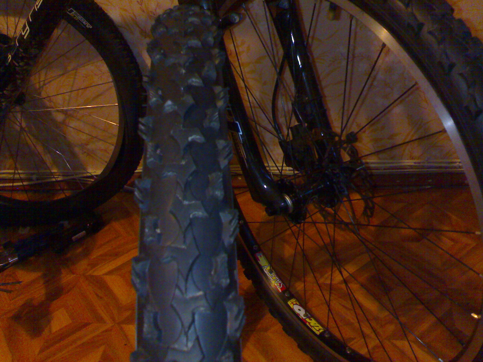

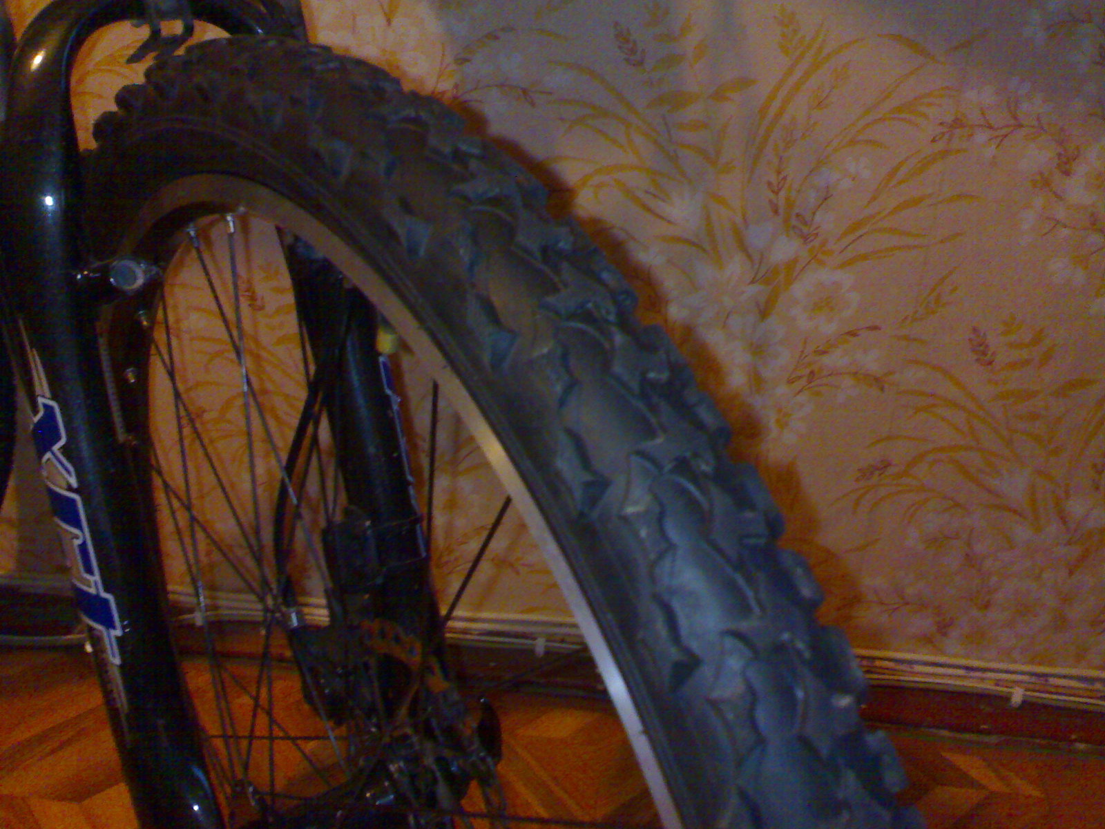

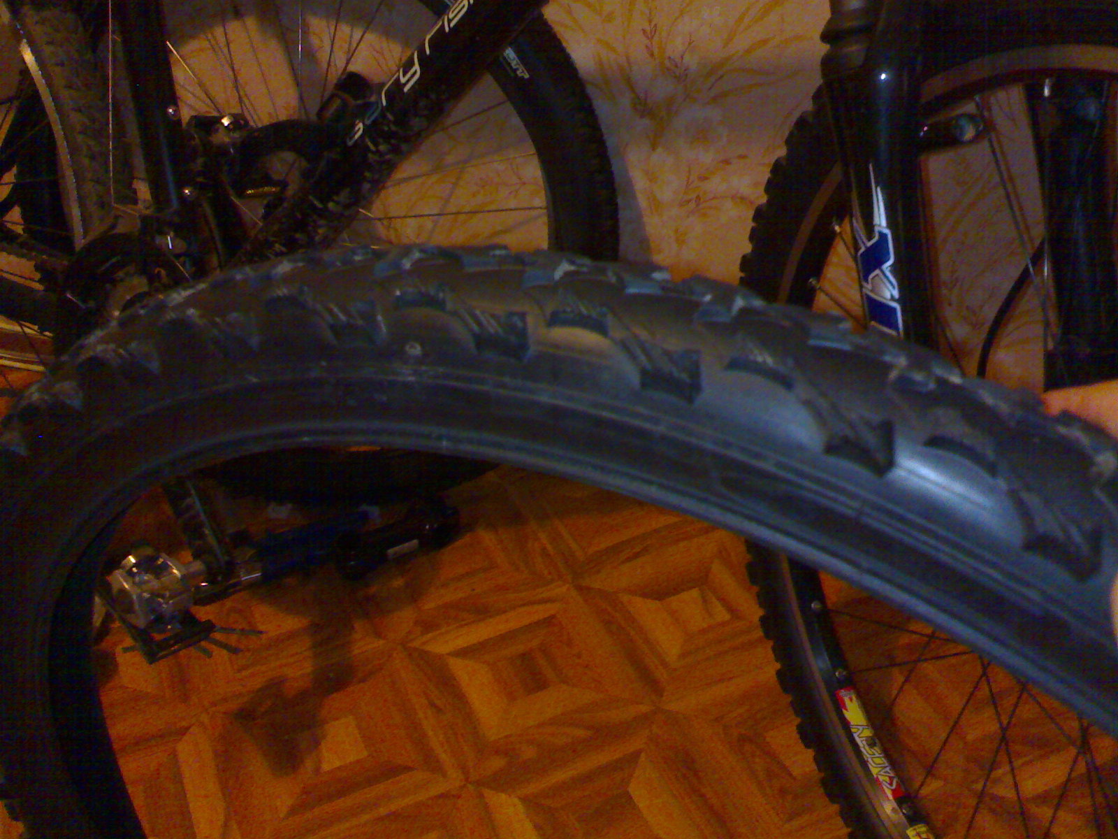

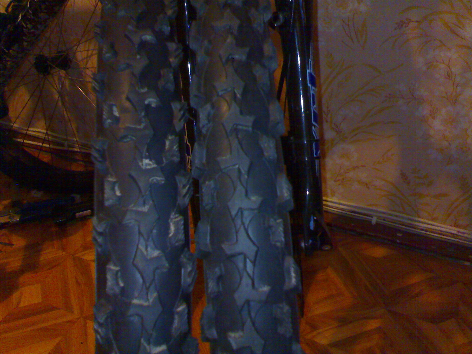

собственно так как на улице зима и делать вечером особо нечего,решил немного подумать: для зимы у меня лежит пара покрышек швальбе Блэк Джек которые ведут себя очень неплохо,но хотелось бы еще лучшего сцепления, поэтому я использовал угловую шлифмашину, именуемую в простонародье "болгарка" и диск по металлу миллиметровой толщины для издевательств над задней покрышкой. результат этих издевательств приведен ниже в виде картинок:
просто покрышка
нарезанные ламели(бороздочки или насечки) на боковых грунтозацепах
то же самое-вид спереди
фото для сравнения

Сообщение #76743 » 24.12.2009 10:18
petroff, идея 5. Но будут ли грести :?
Сообщение #76745 » 24.12.2009 10:31
Мне кенда карма на снегу не доставила, а она по злее будет этой резины даже не смотря на попилянность болгаркой.
Как только поставил свою злую резину - только тогда смог насладиться поездками по снегу.
Сообщение #76751 » 24.12.2009 11:01
на боковых шипиках у блекджека итак существует прорези.. а ламелии наверное стоило делать канцелярским ножом - думаю толку от них в этом случае(ножа) больше было бы..
ждём тестов)

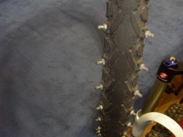

Сообщение #76843 » 24.12.2009 17:24
та ну, мне кажется особой разницы там не будет. Вот когда я сделал из полуслика резину для зимы с шипами из болтов, вот то зверь получился.

Сообщение #76845 » 24.12.2009 17:26
gorbenkopavel, так кидай скорей фотографию в студию самодельной шиповки!
Сообщение #76866 » 24.12.2009 18:44
Alexey_st писал(а):gorbenkopavel, так кидай скорей фотографию в студию самодельной шиповки!

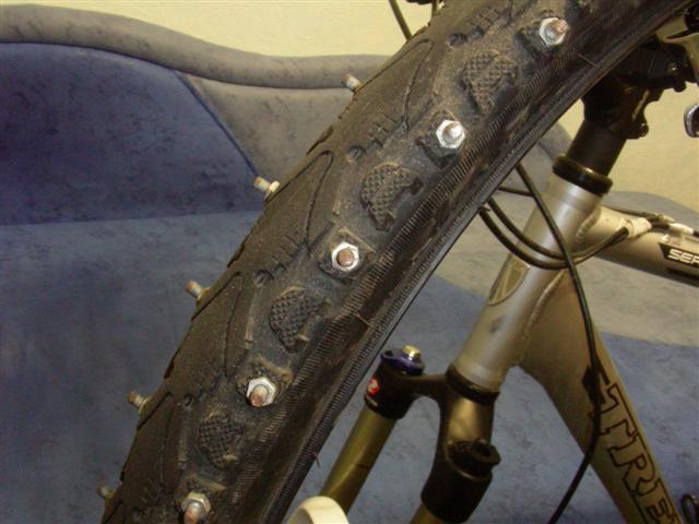

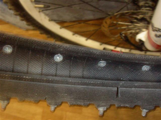

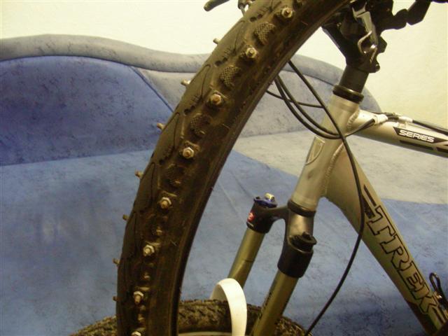

та легко. многим наверно покажется, что болты длиные, но так как они сбоку, длина как раз то что надо. Плохо, что тогда из ненужных покрых были только полуслики, если бы было что-нибудь по злее, было бы ещё круче.

Сообщение #76870 » 24.12.2009 18:59
gorbenkopavel, и как оно катило?
Сообщение #76874 » 24.12.2009 19:10
фегассе...Монстро-колесо..
похоже на страшную гусеницу :lol:
Сообщение #76875 » 24.12.2009 19:13
жуть :shock: как красиво
Сообщение #76876 » 24.12.2009 19:16
Фигасе, сильно длинные. Могут покоцать перья на раме. :crazy:
Сообщение #76877 » 24.12.2009 19:25
xbz06ee писал(а):gorbenkopavel, и как оно катило?
катило в смысле "как держало"? или катило в смысле "накат"? Если в основном асфальт, надо накачать их побольше и катит как обычный полуслик, шипы при этом цепляются только в поворотах, если катать по грунтам со снегом, просто уменьшаю давление, и уже шипы работают не только в поворотах, а всё время. Катит при этом конечно похуже, это понятно, зато безопасней.
Alexey_st писал(а):Фигасе, сильно длинные. Могут покоцать перья на раме. :crazy:
Покрыха 1,75. Не коцало. Если больше, да, покоцает и перья и вилку. Но можно же и болты короче поставить.

Сообщение #76878 » 24.12.2009 19:29
Катило в смысле работало ли. Как сам оцениваешь?
Сообщение #76882 » 24.12.2009 20:08
xbz06ee писал(а):Катило в смысле работало ли. Как сам оцениваешь?
Конечно работало! Я всю зиму на них проездил, и не собирался снимать. Только это не значит, что с шиповкой зимой можно гонять так же как летом по грунтам. Она повышает управляемость, безопастность и т.д., но это всё таки зима, и к внезапному появлению льда под снегом надо быть всегда готовым.

Сообщение #76938 » 25.12.2009 00:08
Bruce писал(а):а ламелии наверное стоило делать канцелярским ножом
не будет лучше. потому что разрезы со временем будут увеличиваться-это же резина, а болгарка делает выемку , благодаря чему увеличивается прощать сцепления с поверхностью дороги.
Baton, блэк джек хорошо гребет сам по себе, а теперь должен еще лучше.
проверку буду проводить после НГ чтобы дороги были пустые и не было сильного мороза.
п.с не забываем что это тема не про зимнюю резину а про интересные идеи и самоделки(либо апгрейды), которые возникают из этих идей!

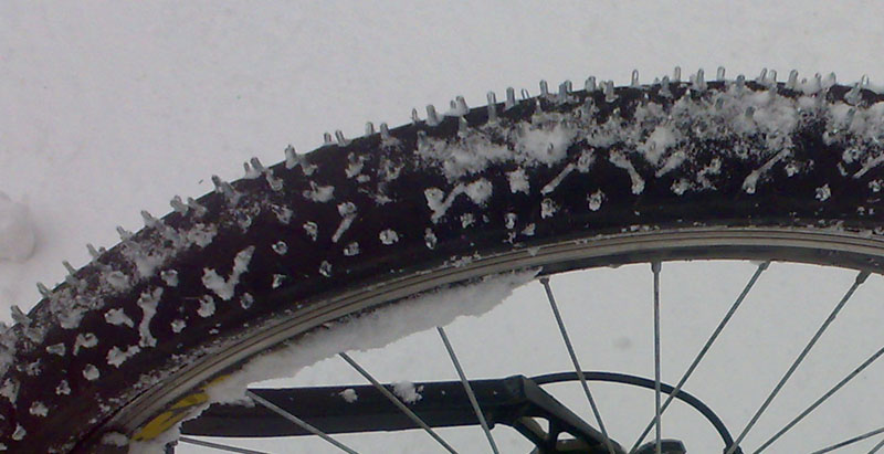

Сообщение #77036 » 25.12.2009 18:07
вот пока на карантине сидел, к зиме готовился..... сцепление как летом :D

Сообщение #77058 » 25.12.2009 21:04
B-Dogg, Ого, это ты сам сделал?
А из чего?
Оно внутрь обратно не залазит?
Выглядит как лицо демона из "восставшие из ада" :evil:
