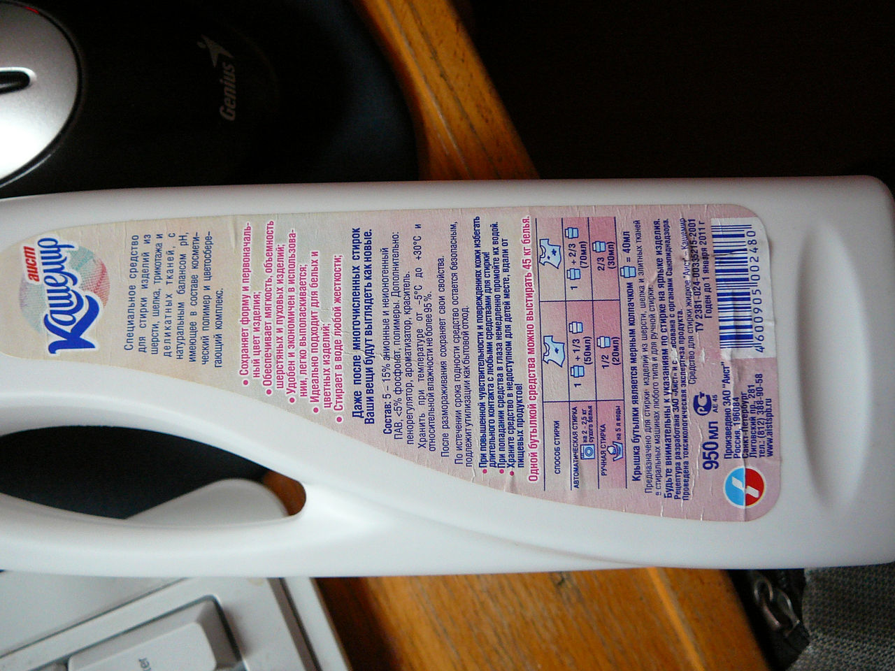

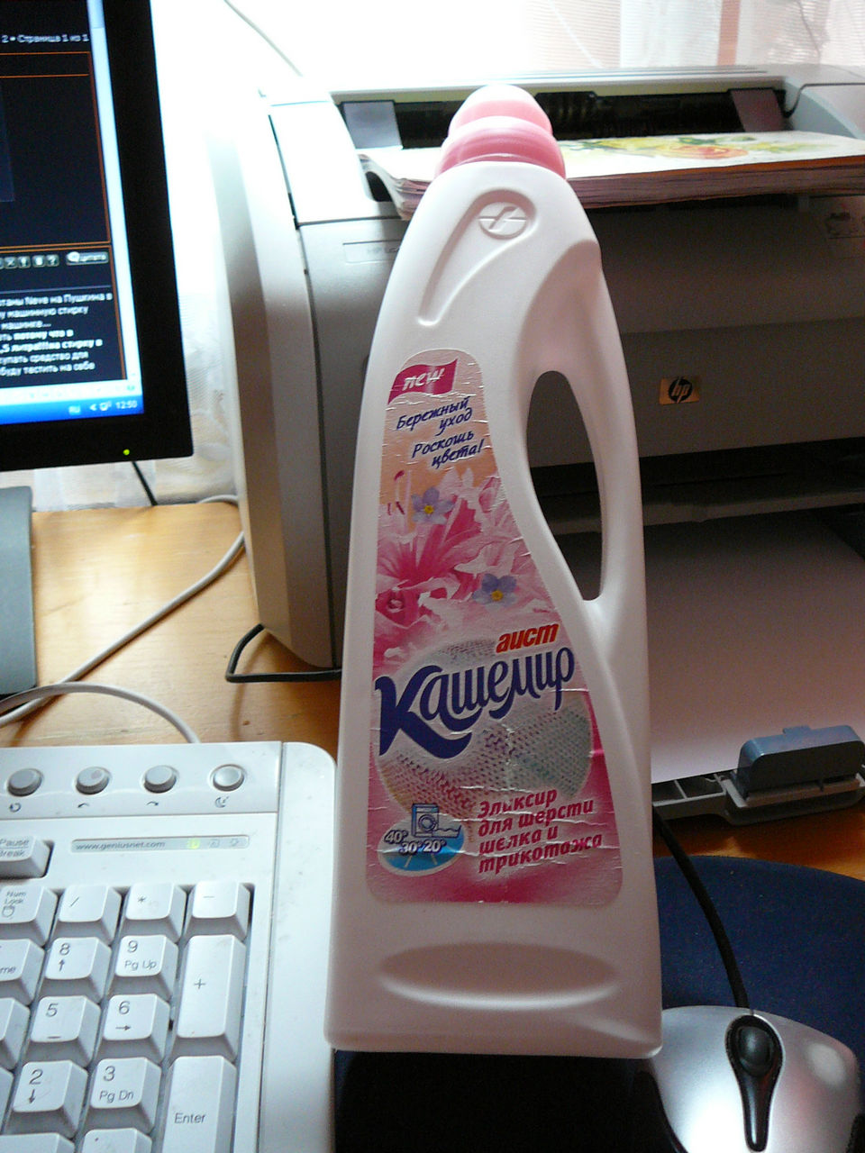

Сообщение #117421 » 19.09.2010 13:55
Стираю вот такой шнягой
Сообщение #117445 » 19.09.2010 20:28
Woly Sport для стирки мембран посмотрел в спортмастере -85 гр но дозировка нужна меньше и выходит дешевле Nikwaxa раза в 2-3 но дороже Perwoll Sport. А Perwoll для цветного не испортит мембрану???на нем в отличии от Perwoll Sport про стирку мембран ничего не написано!про Аист не знаю но относительно стирки им мембран меня терзают такие же сомнения....Мне кажеться что Аист и Perwoll для цветного подойдут для флиски,термобелья но не для Windstopper

Для мембраны страшен порошок. Да. Он может забить микропоры.
Как может испортить мембрану жидкое стирающее? каким таким макаром? и мембрана облегчает ответ еще тем. что она не подвержена распушЕнию (или как там правильно?)

может ты и прав ,у меня мембраны раньше были только в обуви экковской (а ее не стирают)))) но что меня настораживает в обычном Perwoll и Аист они предназначены для шерсти пуха и нежных тканей и там могут быть присадки типа ополаскивателя или смягчителя -а для мембран использование ополаскивателя запрещено (пишут прям на этикетках одежды)значит он таки что в мембране забивает...Мне кажется со стиркой мембраны не все так просто-жидкое -твердое стирающее поэтому считаю лучше специальные средства,жалко будет потерять ее дышащие свойства.К тому же Perwoll для Германии и для Украины я думаю немного разные,хотя и для нас делают неплохой но для себя они делают лучше.А Волю Спорт выпускает тот же концерн что и средства для обуви Salamander так что вряд ли совсем г..... Катал уже 2 раза в термобелье с Виндстопом-там где виндстоп ветер реально проходит намного меньше,хочу испытать на днях куртку.Но настоящие испытания Виндстопа будут когда начнеться ХОЛОДНЫЙ ветер.
