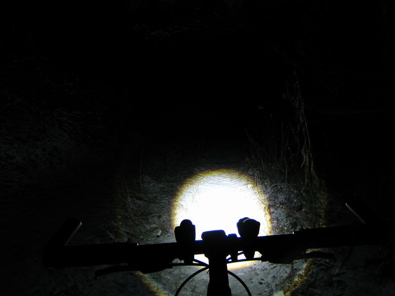

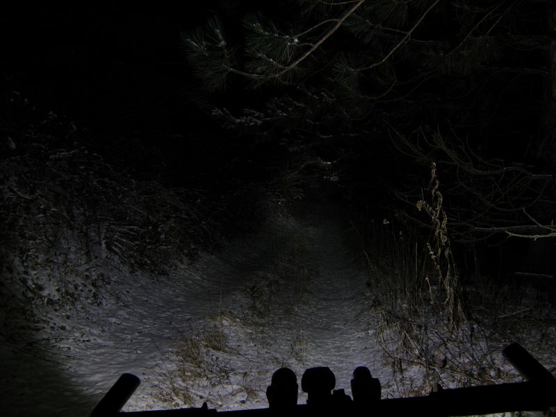

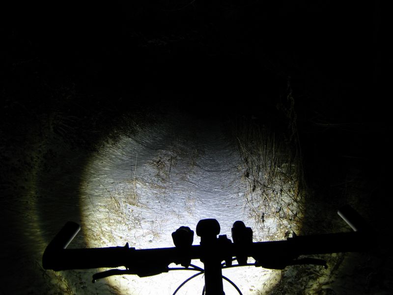

Купленный ранее "народный" TrustFire TR-801 в качестве нарульного фонаря ближнего света оказался не настолько хорош, как хотелось бы. Глаз быстро привыкал к яркости центрального узкого пятна, остальная площадь казалась освещенной недостаточно, и это хорошо было заметно на грунтовках, где было видно только одну колею. Поэтому я решил дополнить его фонарем Edi-T P2 и вот небольшой сравнительный тест, благо фонари одного класса (на 5-ваттном светодиоде Cree Q5, питание 1x18650).
Параметры всех фоток одинаковые: ISO 100, выдержка 2.5 с, f/3, баланс белого автоматический (в принципе оттенки правильные, разве что галогенка в реале еще желтее).
Как видно по фоткам, Р2 с максимальной шириной светового пучка в качестве ближнего света смотрится весьма убедительно. Тут в качестве недостатков можно отметить лишь слегка желтоватый оттенок света по краям и кольца от линзы. А вот в качестве дальнего он не катит. Если установить минимально приемлемую ширину светового пучка, он одинаково неудобен как дальний и как ближний (напрочь отсутствует боковая засветка). К тому же на ходу крутить голову неудобно, фонарь прокручивается в креплении.

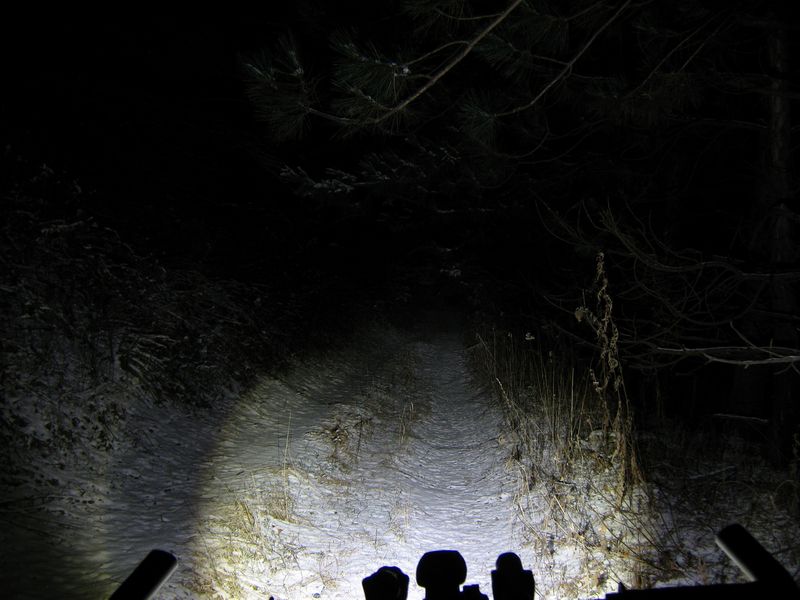

Р2, макс. ширина, ближний
Р2, макс. ширина, дальний

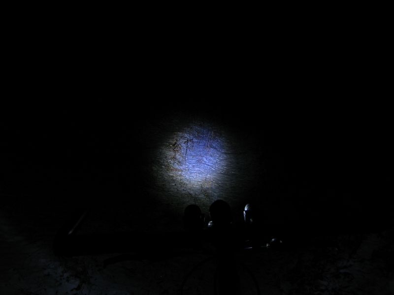

Р2, мин. ширина, ближний

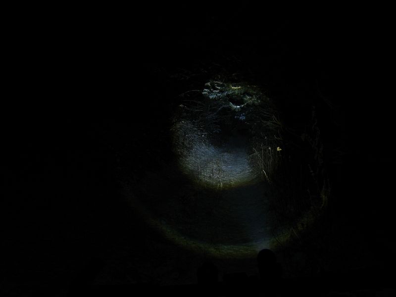

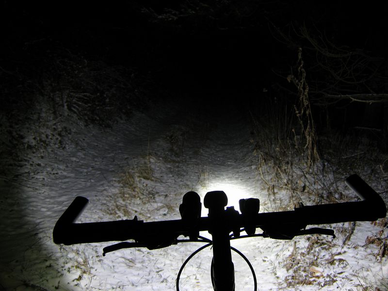

Сообщение #75844 » 17.12.2009 12:46

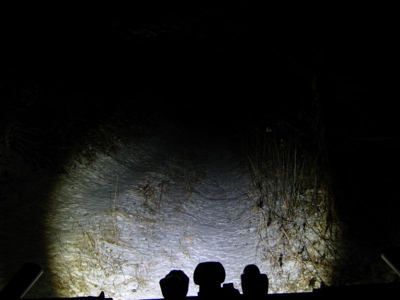

У 801-го картина немного получше. Он хорошо светит вдаль (но дальность ниже, чем у Р2 за счет широкой боковой засветки) и приемлемо вблизи. Но отличный результат получается только при работе в паре (в реальности смотрится более впечатляюще) Р2-ближний и 801-дальний. Боковая засветка 801-го сглаживает кольца и нивелирует желтоватый свет Р2, а центральный яркий пучок хорошо подсвечивает любые объекты на расстоянии 50 м. Пешики при этом жмутся к обочине и недоуменно оглядываются, а у водятлов просыпается совесть и они вспоминают о ближнем.
TR-801, ближний
TR-801, дальний

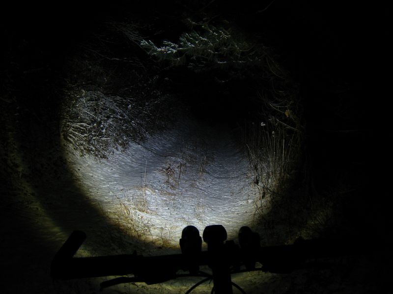

P2 ближний + TR-801 дальний
Оба ближний

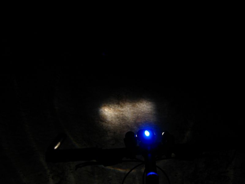

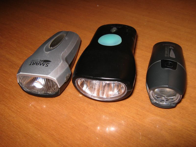

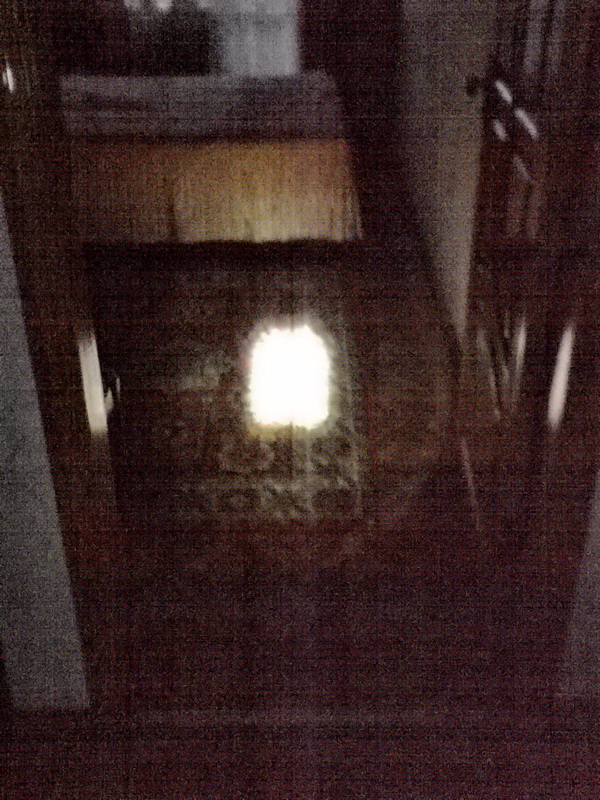

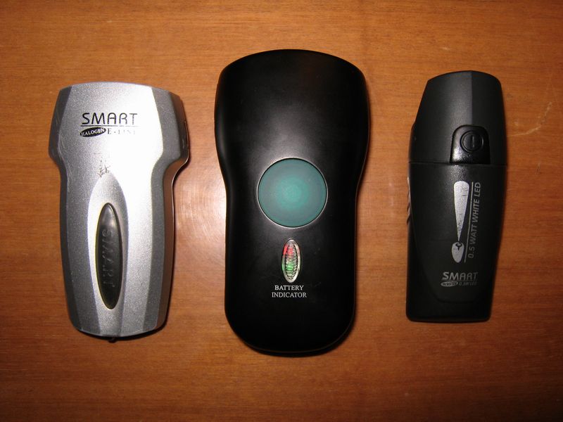

Для срвнения взято три недорогих фары самых распространенных типов:
1. Галогеновая Smart E-Line 2.4W и питанием 2хАА
2. Безымянная китайская с 5-ю светодиодами, питание 4хАА
3. Светодиодная Smart с одним диодом R2 на 0.5W, питание 2хАА
В тесте использовались свежие батарейки. Фара №1 имеет самую лучшую форму светового пучка, но светит тускло. №2 заруливает конкурентов и по качеству света, и по цене. №3 светит синим светом и годится только как дальний свет. Естественно, конкурировать с фонарями на Q5 все они не могут.

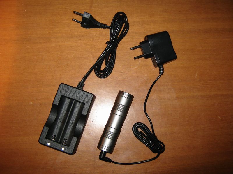

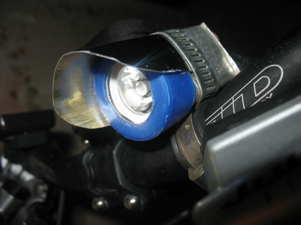

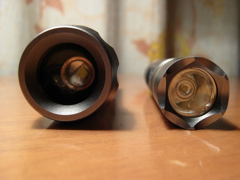

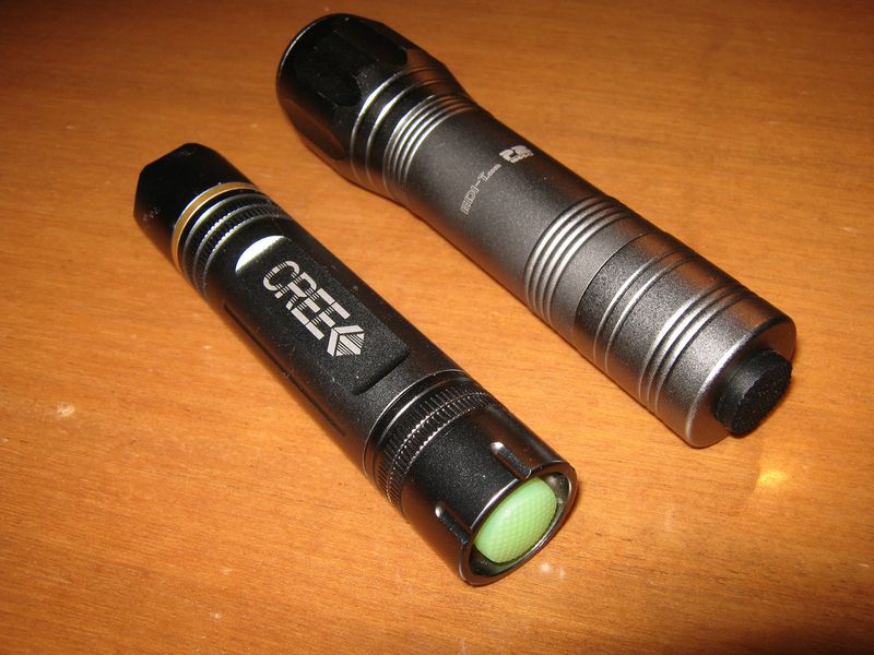

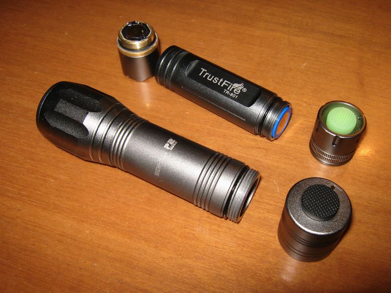

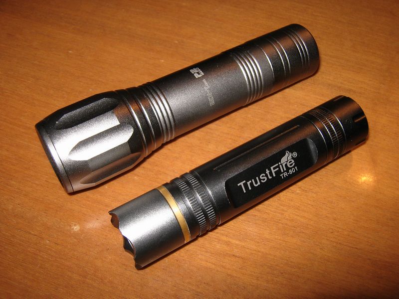

И напоследок о самих фонарях. Р2 заметно массивнее и тяжелее. Выштамповки на голове не дают ему кататься по столу, чем грешит 801-й, и в отличие от последнего резьба промазана силиконовой смазкой. Конкурент выигрывает наличием утопленной фосфоресцирующей кнопки (причем более качественно сделанной) в базовой поставке и формой корпуса, которая позволяет удобно и надежно прикрепить его к шлему. К тому же в нем не болтается аккум (в Р2 чувствуется небольшой люфт, если потрясти). Линза надежно защищена у обоих, причем у 801-го она плоская и вытирать ее значительно легче.
Пара слов о зарядках. С 801-м родная не идет, мне привезли вот такую на два аккума (заряжаются независимо). И в использовании она намного удобнее зарядного контейнера Р2, хотя и более громоздка.
Вывод: Р2 идеален в качестве нарульного фонаря ближнего света, а дальнобойный прожектор TR-801 прямо-таки просится на шлем (впрочем, хорош и на руле). Такому разделению способствует все, даже форма корпуса. Комплект позволяет катать где угодно, как угодно и когда угодно без ущерба безопасности и скидок на темноту. Стоимость может кому-то показаться избыточной, но лично мне выгоднее заплатить за фонарь, а не за лечение.

Р2, мин. ширина, ближний - а можно поинтересоваться, каким образом у Вас получилось круглое пятно?? я как не старался у меня получается квадрат...
велосипед для начинающего!)))
LeaderFox СОЛЯНКО)
Leksar
Сообщения: 775
Зарегистрирован: 12.03.2009
Откуда: Донецк, Планетарий
Вел: LF Rover (Custom lo)
Сообщение #75870 » 17.12.2009 17:24
Leksar,
xbz06ee писал(а):минимально приемлемую ширину
то бишь голову не до конца закрутил. Этим квадратом даже не знаю что делать, разве что сигналы инопланетянам подавать.
