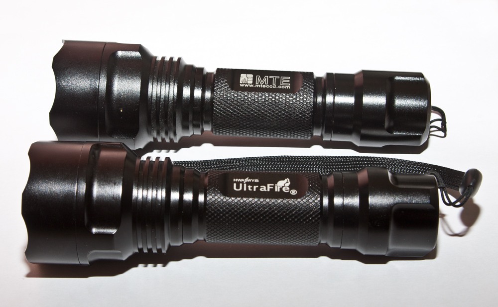

Стоит ли переплачивать Читать оффтоп за бренд и качество Fenix TK15 (R5) или предпочесть MTE/Ultrafire sf-15?

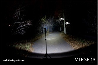

Какой из фонарей реально обладает большей яркостью? Судя по видео Читать оффтоп феникс светит послабее, чем на фото...

Являюсь счастливым обладателем SF-15 уже почти год (и жене купил). Очень достойный фонарь до 400 грн. Щас то его уже за 310 вязть можно. Что главное он светит не сконцентрированным пучком, а широко, засветка порядка 140-150 град. Выдает примерно 800 люменов и светит на одном аккумуляторе 18650 более часа, но после 40 минут свечение незначительно падает. можно конечно переделать драйвер, но попмему геморой не стоит результата (тем более что можно и на бабки папасть. Люмены не мерял, но эмперическим путем и сравнивая с заявленой характеристикой энергопотребелеия-это так и есть. В среднем режиме около 400 люменов и хватает этого на 2,5 часа ну и минимум гдето 70 люменов=10 часов. Из-за прожорливости вожу с собой запаску-аккумулятор.
Теперь о качестве. Вобщем китаець. В воду я его не кидал (хотя видео в утубе есть) Но вот в дожди и мороз -14 он у меня пахал. Что главное. Качество изготовления довольно выско. Потертостей почти нет, а царапин так вообще ни одной. Хотя он падал на асфальт. Из минусов. Со временм на моем экземпляре начала глючить кнопка, но помоему этоединичное явление. Не было уплотнительной резинки между корпусом и головкой кнопки (но и без нее все нормально). Светит немного хужее чем SF-15, который я купил жене, т.к. диод мутноват и цвет теплее. В целом доволен.

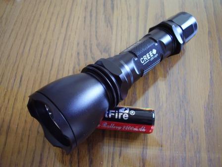

Сообщение #167573 » 25.07.2011 13:01

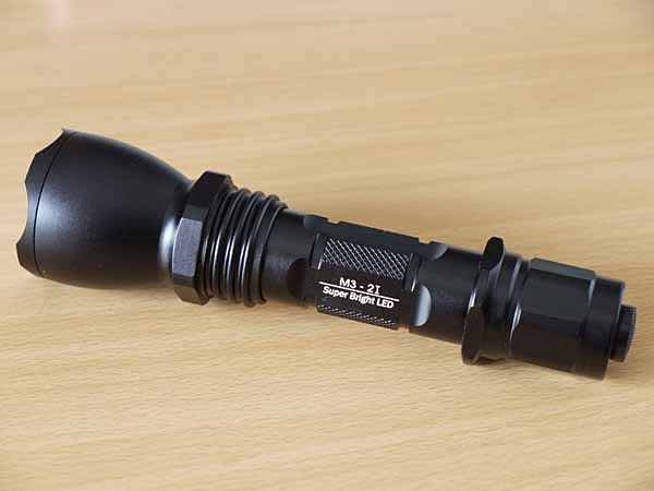

После изучения предложения на рынке и консультаций с ASA (за что ему отдельное спасибо :beer: ), остановил свой выбор на MTE M3-2I XM-L.
ТТХ фонаря:
- светодиод Cree XM-L;
- мощность 1000 люмен (?);
- питание от одного аккумулятора Li-ion 18650.
- цифровая регулировка постоянной яркости - цифровой стабилизатор поддерживает яркость постоянной по мере разряда батарей, позволяя максимально эффективно использовать элементы питания;
- дальнобойность до 200 метров (?);
- сигнальная видимость до 5км (?);
- герметичность по евростандарту IP67;
- ударопрочный корпус из лёгкого и прочного авиационного алюминия;
- защитное анодирование корпуса;
Режимы работы:
∙ максимальный 1000 люмен;
∙ слепящий строб 15Гц;
∙ средний 300 люмен;
∙ минимальный 10 люмен (110 часов работы!);
∙ сигнальный строб (два блика в секунду);
∙ строб сигнал SOS.
Срок эксплуатации 100 дней.
Прошел http://multigonka.com.ua/index.php?go_i ... ew&k_id=52 и другие дождливо-грязевые вылазки из которых достойно вышел.
Субъективно фонарь достаточно яркий, в максимальном режиме практически не эксплуатировался - при заряженных аккумуляторах среднего режима хватает с головой. На среднем режиме с аккумулятором емкостью 2400 без видимой потери яркости работает более 2 часов. Глюков при работе не замечено.
Из недостатков отмечу приличный вес, что особенно ощущается при несимметричном закреплении на шлеме и отсутствие памяти последнего выбранного режима.
Покупкой доволен.

Сообщение #167611 » 25.07.2011 17:11
Фото фонаря
MTE M3-2I XM-L
MTE M3-2I XM-L

Серж, Приличный вес? Да он с аккумулятором весит всего 200 грамм! Так же как и феникс кстати. Ты видимо тяжелых фонарей не видел,вот тяжелый! :facepalm:

Timoty писал(а):Серж, Приличный вес? Да он с аккумулятором весит всего 200 грамм! Так же как и феникс кстати. Ты видимо тяжелых фонарей не видел,вот тяжелый! :facepalm:
193г в комплекте с аккумулятором ;)
и я писал о ношении данного девайса на шлеме, или кому-то может прийти в голову мысль крепить на шлем OLIGHT SR90 INTIMIDATOR??? :lol:

Серж, Так это в первую очередь тактический фонарь, он и не предназначен для ношения на шлеме! ;)
