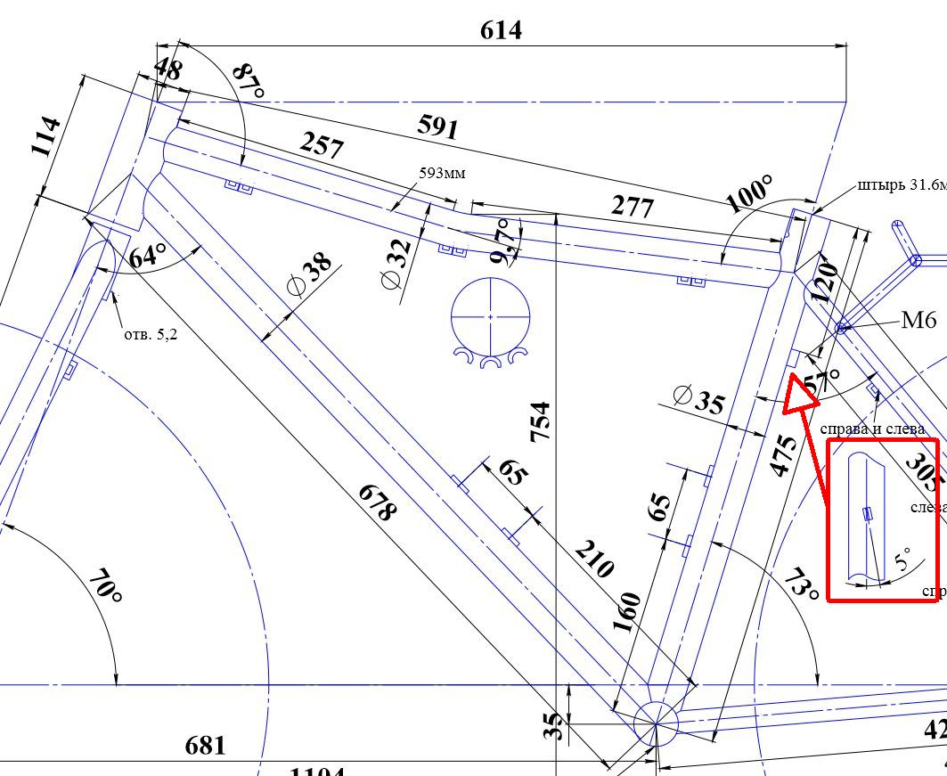

В приложении находится часть моего чертежа фреймсета, на котором я выделил красным упор для тросика переднего переключения. Проводка у меня осуществляется снизу верхней трубы и снизу верхних перьев.

1. хомут нижний\верхний ?
2. тяга нижняя\верхняя\универсальная ?
И имеет ли смысл манетки ставить выше чем X9, если передний\задний переклюки X9 ?
Спасибо!

Хомут нижний, тяга верхняя. Монетки выше х9 - вес и понты, если не гонишся то и не надо. Крепление на пере для гидролинии тормоза. Лучше выложи фотку рамы в кареточном узле со стороны системы, может там какой-нибудь директмаунт хитрый или и вовсе е-тайп.

Сообщение #283408 » 28.03.2014 20:27
Brutal Legend писал(а):Хомут нижний, тяга верхняя. Монетки выше х9 - вес и понты, если не гонишся то и не надо. Крепление на пере для гидролинии тормоза. Лучше выложи фотку рамы в кареточном узле со стороны системы, может там какой-нибудь директмаунт хитрый или и вовсе е-тайп.
я так понял что хомут верхний\нижний -- это пофиг, дело вкуса, учитывая только что:
С нижним хомутом (top-swing) — рамка находится выше крепления. Такой способ крепления отличается высокой жесткостью, но может быть подвержен загрязнению (в зависимости от конструкции переключателя).
C верхним хомутом (down-swing) — рамка находится ниже крепления. Здесь низкая чувствительность к загрязнению, но ниже жесткость параллелограммного механизма и могут быть проблемы с совместимостью с отверстиями для флягодержателя.
А вот тяга должна быть соответственна раме и для меня подходит только верхняя или универсальная тяга: top pull/dual pull
Фотку рамы чуть позже выложу

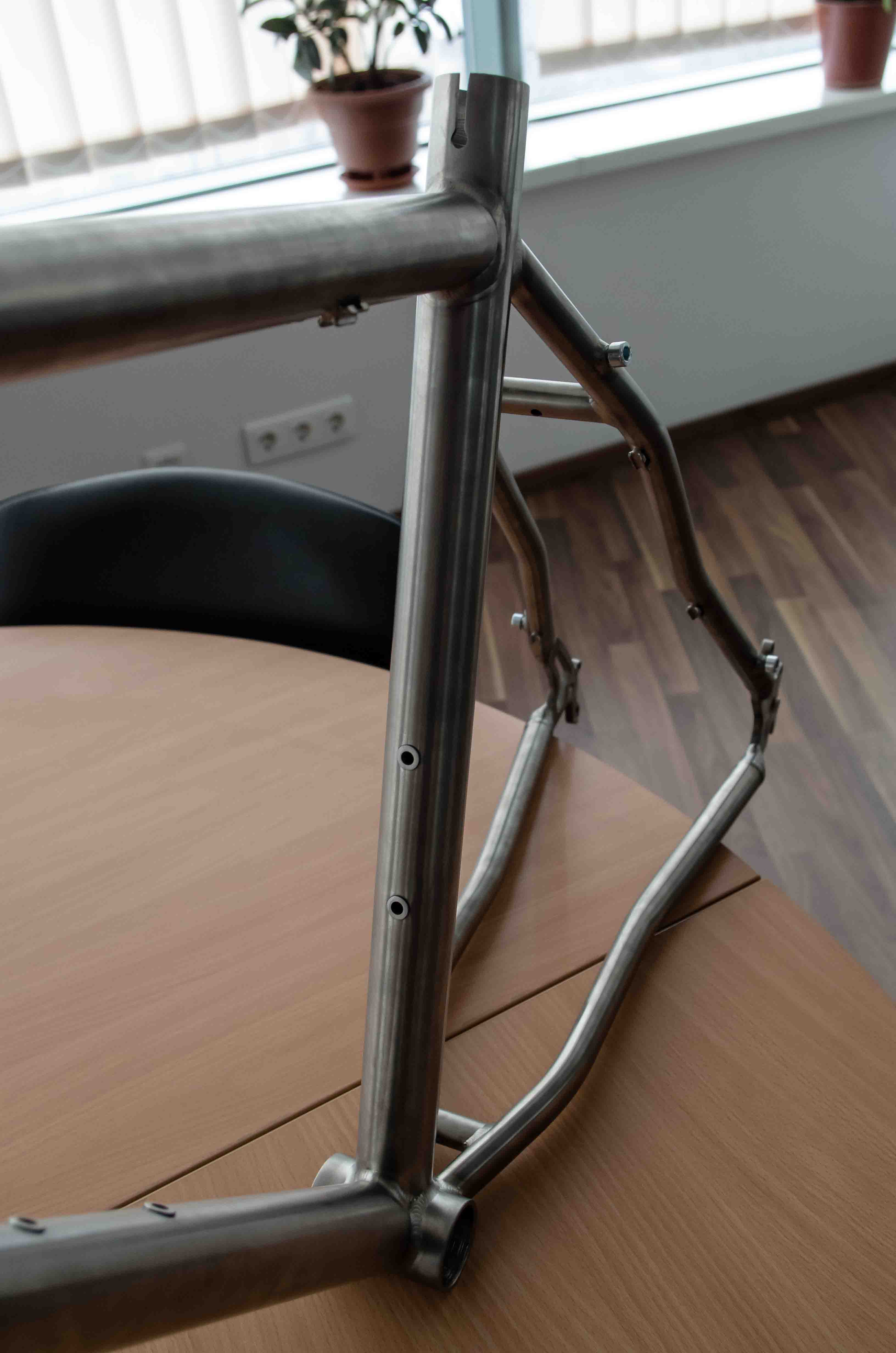

Сообщение #283414 » 28.03.2014 21:16
Вот как это у меня выглядит можно увидеть на фото

Сообщение #283439 » 29.03.2014 00:27
Хомут лучше верхний, но есть нюансы. Надо примерить, чтобы он не перекрывал отверстия под второй подфляжник, и чтобы трос не изгибался слишком сильно в упоре. Я бы вообще приварил этот упор с наклоном в другую сторону, чтобы можно было провести трос переднего переклюка по правой стороне рамы, так практичней и эстетичней
Сообщение #283487 » 29.03.2014 16:10
xbz06ee писал(а):Хомут лучше верхний, но есть нюансы. Надо примерить, чтобы он не перекрывал отверстия под второй подфляжник, и чтобы трос не изгибался слишком сильно в упоре. Я бы вообще приварил этот упор с наклоном в другую сторону, чтобы можно было провести трос переднего переклюка по правой стороне рамы, так практичней и эстетичней
Да, я понимаю о чем ты, но сейчас уже ничего не сделаешь и не переваришь :?

Сообщение #284024 » 01.04.2014 16:55
Так как Sram X9 передний переключатель для моих параметров хрен где найдешь в Украине, то пришлось заказывать Sram X.0 2х10sp. Верхний Хомут с универсальной тягой.
Судя по спекам SRAMa за 12ый год, он по высоте укладывается в доступные мне 160 мм от кареточного узла до нижнего крепления бутылки.
Всем спасибо за советы! )
