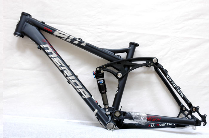

вот че я нашел в инете из рам.
как по мне то хорошая. но не найду, где купить в украине.

В Симферополе пацаны дружат с москвичами. Надо-обращайся. Сведу.
Только это изделие для других целей.

олег писал(а):Только это изделие для других целей.
А можно ли поподробнее? по геометрии и деталям рамы вроде для меня, и хода нужные...
просвяти плиз мож я чего недочитал?

вот описание указанной выше рамы:
Трехмерный кованый линк на байках All Mountain изготовлен из кованного анодированного алюминия. Части линка соединяются в пяти местах, в результате – непревзойденная торсионная жесткость рамы, амортизатор не подвержен боковым нагрузкам, уменьшающим сервисные интервалы и снижающим качество работы подвески.
Передний треугольник
С помощью двух возможный позиций установки амортизатора, вы можете выбрать между жесткими 115 миллиметрами хода и 130 мм. полного хода задней подвески. Элементы управления амортизатором максимально доступны, что позволяет легко изменять настройки задней подвески, зачастую даже на ходу.
Новая верхняя труба HFS
Легкая, жесткая и красивая. Изготовленная из алюминия Prolite 66, эта труба демонстрируют все, на что способен алюминий. Тройной баттинг, индивидуальный трехмерный дизайн каждой трубы, рельефный логотип на верхней трубе – вот составляющие внешности нового поколения рам Merida.

О "МЕРИДЕ" ничего дурного не скажу. Фирма всегда в лучших. Вот только АЛЛМАУНТИНГ как стиль для меня всегда останется под понятием "не сильно жестким , но быстрым стилем"
т.е. там где хардтейл ты по любому притормозишь. на АМ только откроешь задний амор. А когда АМ начинает походить на совсем экстримные лайбы-я это не приветствую.
Так как убежден, что в одном флаконе может быть только шампунь.
Скорее "мерида" бы подошла нашему СТОЛЯРУ. Там и провал в раме на лицо и ход стойки, благодаря большому коромыслу , позволяет колесу ходить по вертикали.

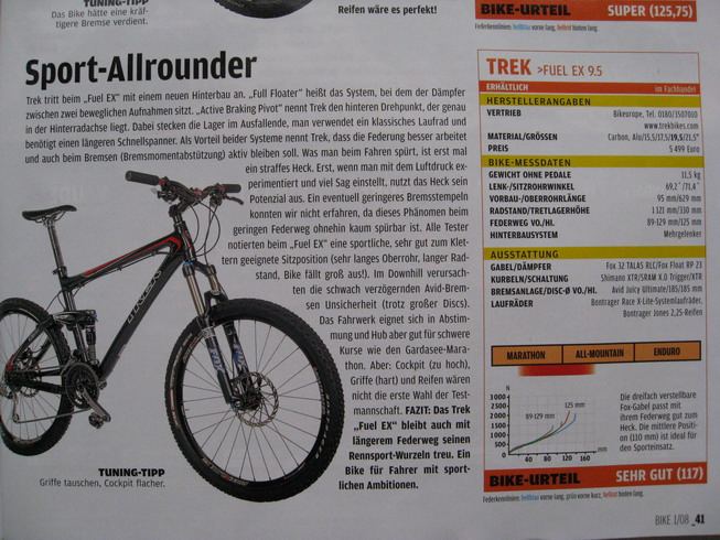

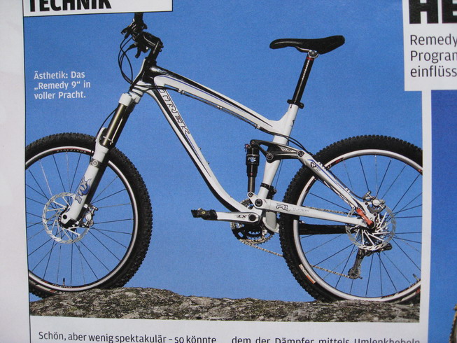

Вот в 2008 году выходит например "REMEDY" НОВЫЙ ОТ трека (ТОЛЬКО НЕ ДУМАЙ, ЧТО ЕСЛИ Я ТРЕКОМ БАНЧУ-ВОТ ЕГО И РЕКЛАМИРУЮ)
Там очень интересная система крепежа амора заднего внутри рамы. Он закреплен теперь на движущемся пере. Т.е. кушать малейшие неровности будет замечательно. Опять с первого номера немецкого журнала.
т.е. сила, которую амор пытается "вдолбить в раму" как бы рассеивается. Я в этом вижу эволюцию стоек. А то куда ни глянь-все одно и тоже.

да мне
олег писал(а):Там и провал в раме на лицо и ход стойки, благодаря большому коромыслу , позволяет колесу ходить по вертикали.
мне это тоже нада :)
просто интересует насколько эта подвеска эффективна, вроде не VPP, вот думаю будет наверняка блокироваться при торможении
насчет того, что в журнале - действительно лучше, я такие подвески где то уже видел, тока по моему заднего хода тут 100-110, или это так кажется по фотке, а я бы хотел де то 130

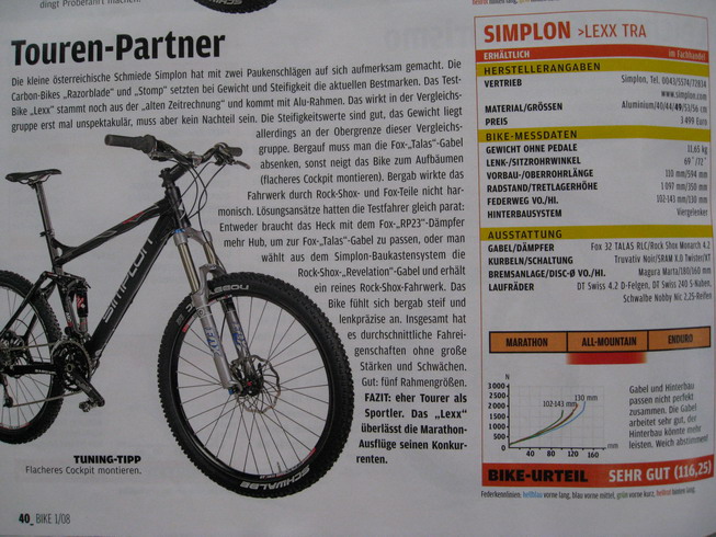

Сообщение #8128 » 16.01.2008 15:06

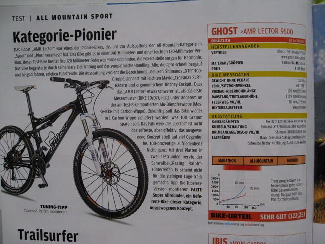

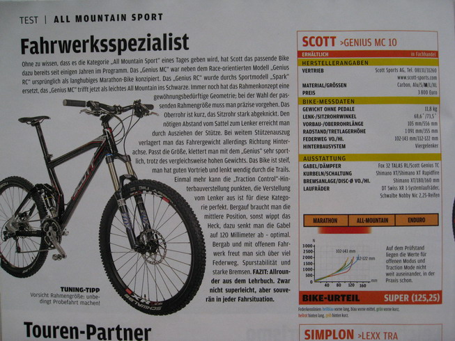

И снова первый номер немца BIKE.DE
А там как раз тест велов из интересующей, в данное время, дисциплины.
Второй день выкладываю с него инфу. Вот это издание! Выше всяких похвал!

олег писал(а):очень интересная система крепежа амора заднего внутри рамы. Он закреплен теперь на движущемся пере. Т.е. кушать малейшие неровности будет замечательно.
Чето не понял до конца я :? Просто перенесли один шарнир с верхнего пера в другое место (получается диагонально перенесли). По большому счету ничего не изменилось то, только теперь при локе не будет такой жесткости, будет подгуливать "подвижное перо". Хотя могу и ошибиться...

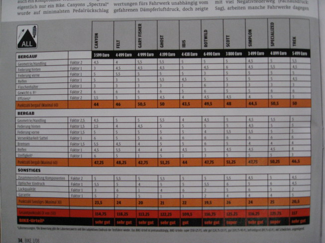

Сообщение #8130 » 16.01.2008 15:13

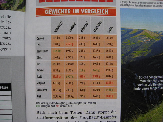

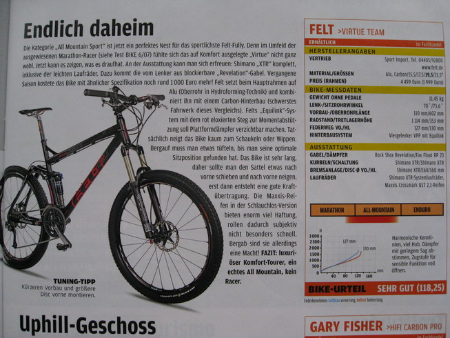

Продолжение теста. Кстати у скотта не хорошие показатели в весе на этот раз. Там Фишер всех вставил.
Надеюсь таблички переведете-кому надо. У нас такое доскональное мировозрение не публикуют.

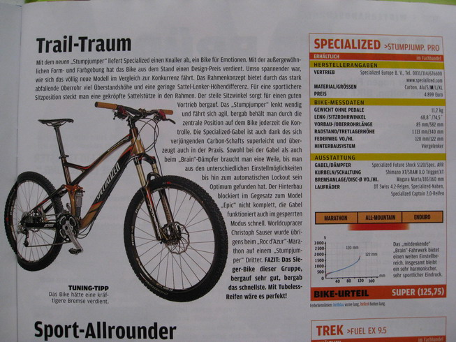

Сообщение #8131 » 16.01.2008 15:19

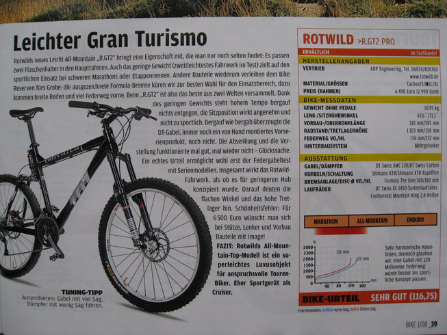

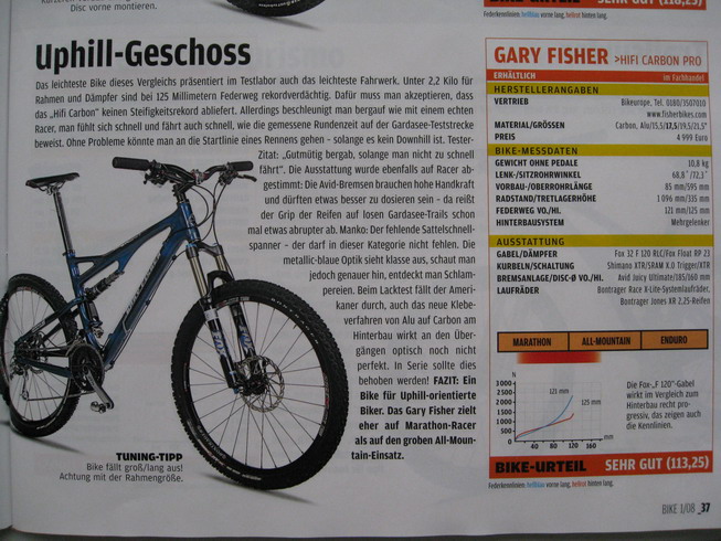

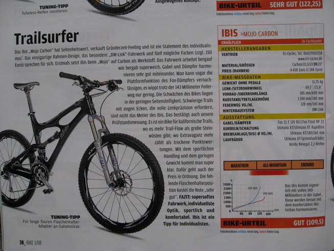

Продолжение теста. Не устали еще???

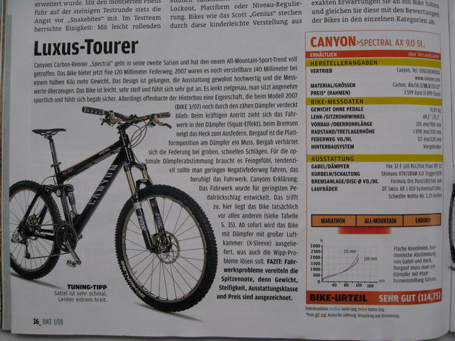

Сообщение #8132 » 16.01.2008 15:27

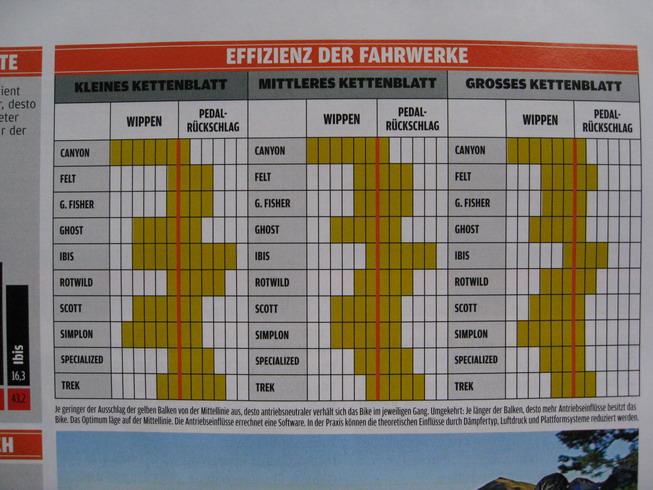

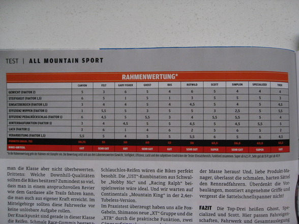

И концовочка. кстати фотки по моему лучше стали. Хотя щелкал их без всяких приспособ. но только новым CANNON IXUS 950 IS, купленным в эмиратах за 320 баксов.
Надеюсь вам интересно. хочется же знать. что по этому поводу думают по ту сторону пограничных столбов.

олег писал(а):IMG_0252_resize.JPG
ROTWILD - это че, тоже для оллмаунтинга вел??? Он больше на софттейл похож для марафона не больше :?
олег писал(а): Не устали еще?
А чего уставать то? Я не читаю, ничерта не понятно ведь :) Какие то графики с непонятной зависимостью чего от чего. Я тока картинки смотрю :oops:
