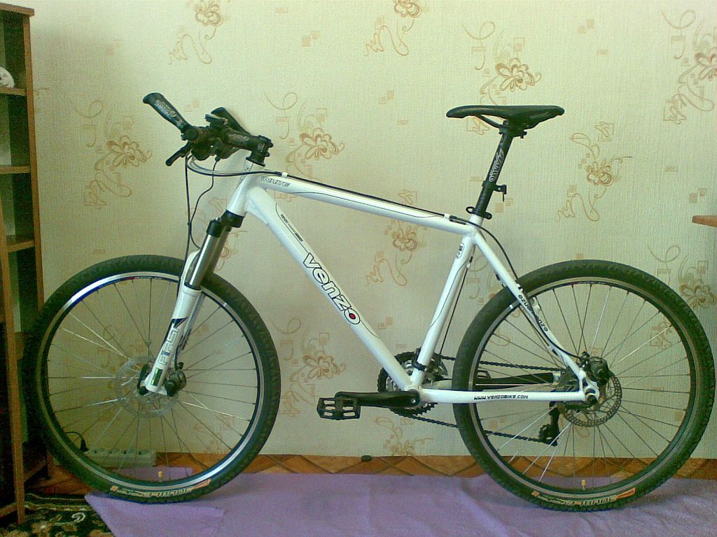

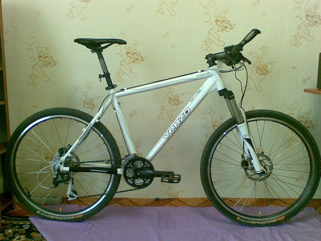

Сообщение #109591 » 28.07.2010 20:50
а вот и фоты (извиняюсь за качество, это все Nokia 6120c :oops: )
обновил первый пост для сравнения
педали тож поменял, дето вверху фота есть (Wellgo топталки). чувствуется, что вел сбросил вес: разгон стал быстрее, крутить стало легче. теперь тока на педаль нажмешь, а уже тормозить нада :o . вобчем я доволен, тока не понятен один момэнт: руль из-за более короткого штока стал ниже на 11 мм, а ехать стало даже удобнее чем до замены вилки :? . раньше тож на посадку не жаловался вроде.
