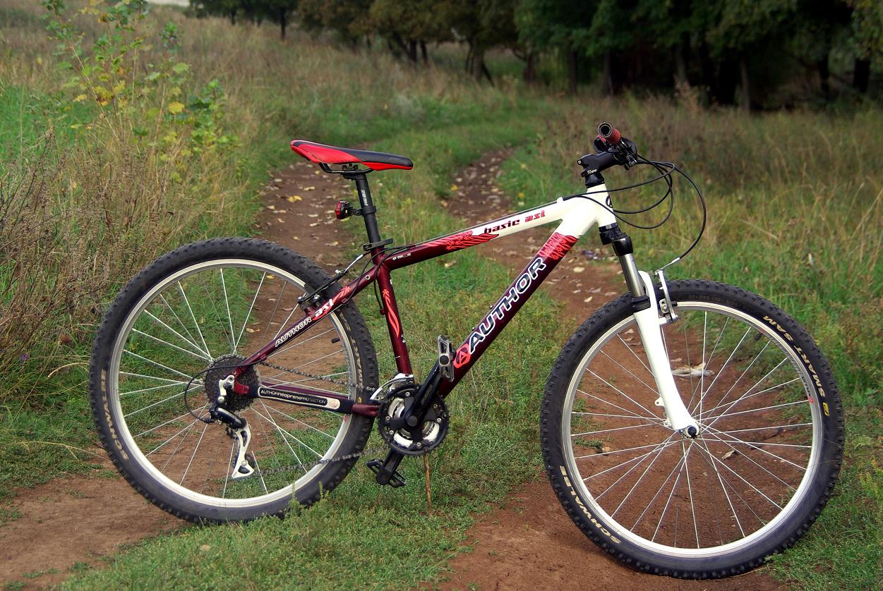

У спутницы жизни каждого байкера есть два варианта, то ли скептически относится к хобби своего избранника и постоянно ссориться после поздних покатух, то ли разделять с ним все прелести веложизни :) И чем раньше она поймет что второй вариант гораздо полезней для здоровья семьи (да и для здоровья как такового) тем лучше. Иметь собственный вел моя жена захотела давно, еще со времен моего первого Author Trophy, когда она и научилась крутить педали :) Потом первый Аутор был продан а до нового велика как то руки не доходили. В этом годуизначально подвернулся Ардис, на нем ей и приходилось катать, хотя от Ардиса и осталась одна рама, для девушки он не очень подходил. Раму искали пару месяцев, жена сама оплатила раму (лично ее желание) мне осталось только собрать на обновке байк. Что получилось выкладываю на ваше обозрение.
Итак:
Рама - Author Basic ASL 2008го года, в ветке велобума можно посмотреть как байк на данной раме выглядел в стоковой комплектации. 16" рост.
Вилка - SR Suntour XCM 100мм. Вилку перекрасил в белый цвет так-как по нашему мнению белая вилка как нельзя лучше подходит под раму. Была выкинута одна пружина и обрезан ластик - тем самым вилку настроил под райдера до 50 кг.
Колеса - обода Kellys Draft двойные, задняя втулка Shimano RM30, передняя от Келлис. Вобщем стоковые с какого то Келлиса, как показал сезон катания очень неплохие колеса.
Манетки - Shimano EF50
Задний переклюк - Shimano Acera
Передний - Shimano Acera
Цепь и кассета Shimano 8риковые
Тормоза - Promax Vbrake Колодочки Baradine 3х компонентные
Вынос - FSA Gravity GAP 60мм 31.8 (фрирайдный вынос конечно не очень лепится но 60 мм как раз)
Руль - Tatoo 600 мм
Подсидел - ZOOM (наследство от Ардиса)
Седло - жене понравилось мое Fizik Nisene sport, хотя оно уже и не в лучшем состоянии но на другое менять категорически отказывается.
Педали - платформы Wellgo
Резина - на фото Schwalbe Smart Sam (ну само собой что любая из моей резины туда становится по первому требованию :))
Грипсы - Sram красные надо менять, мои отговоры от белых грипс не действуют, ну ничего пару раз помоет поймет.
Вот такой вот женский велик у меня получился. После первых выездов хочу сказать что чувствует она себя на нем гораздо уверенней, там где раньше приходилось ждать пока пешком мы зайдем теперь все замечательно проезжается, может ростовка и геометрия сыграли роль, может мягкая вилка, может опыт и вкатка но факт остается фактом!
"Моя прелесть"
Вот такая вот велосемья!
Ин Экшн!

Giantlemann писал(а):эти красные штрихи гармонируют с велосипедом мужа
Потому и гармонируют что перешли по наследству от велосипеда мужа :) Ну ничего - это временно. На счет вилок - сантур очень неплохо работает, чтобы было лучше нужна воздушка. Вот по тормозам другой совсем вопрос, конечно торомозят они неплохо но усилия приходится гораздо большие прикладывать, хочу поставить хорошие вибрейки Shimano, как считаете, более опытные в вибрейках товарищи, будет лучше? Спереди конечно можно поставить и дисковый, а задний невыйдет, нет креплений на раме.

Giantlemann писал(а):Но есть куда расти! А то РокШокс и Сантур, Авиды и Промаксы... рядом смотрятся как-то не очень...
Зато принцип целесообразности соблюден. В первую очередь должен расти байкер, а не железки :)
Велик зачетный и смотрится классно. Рама нравится, розовенькая, но без соплей :o Я б только системку шимановскую поставил бы ради феншуя, ну это так... А что касается тормозов, обрати внимание на рубашки и троса в первую очередь. А то спереди рубашка аццкой длины и подвод под каким-то странным углом. Сделай так, чтобы по минимуму было перегибов, и тросик силиконом промажь по всей рубашке. Рычаги менять вряд ли имеет смысл, а вот ручки неплохо бы - в моноблоках они паршивые.
ПС. Где-то видел новые LX T660 за двести с копейками, не помню к сожалению. в Веломире может? или каком-то украинском и-нет магазе...

xbz06ee писал(а):Я б только системку шимановскую поставил бы ради феншуя,
Я планировал туда мой файрекс влепить предварительно вторую звезду сменив, ато уже под изношена. Но не все сразу, ремонт деньги высасывает :)
xbz06ee писал(а):А то спереди рубашка аццкой длины
Это блин мой фирменный стиль сборки великов, на моем тоже передняя гидролиния непонятно куда торчит, незнаю как так у меня получается. Ну этот укоротить не проблема а вот на моем перепрокачивать неохота :(
xbz06ee писал(а):а вот ручки неплохо бы
Согласен - допустим замена ручек вкладывается в бюджет а вот замена манеток нет, аливии 8 ск - 300 грн на барахолке.
Скорей всего поменяю тросики на тормозные нормальные, а то сейчас там стоят рубашки для переклюков. Просто у нас в Константиновполе огромная проблема нормальные тросы и рубашки, а заказывать доставку или ехать в Донецк только за тросами и рубахами, сами понимаете, не очень хочется. Прошлый раз взял 4 метра шимановской рубахи - вот закончилась (всем же друзьям байкерам нужна хорошая рубаха :)) :(
