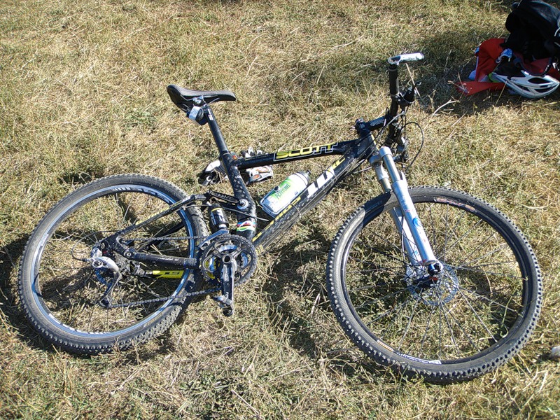

Сообщение #119534 » 05.10.2010 01:20
Боярка-24 со времени старта прошло 23 часа
Кому не нравится марка Scott - просто проходим мимо. :)
Рама - SCOTT GENIUS RC 10, передний треугольник карбон CR1, задний алюминий, все болты титан, ход подвески 90/45/0 мм регулируется манеткой на руле. Вес рамы с амортом, манеткой и чашками рулевой 2320 г, размер своей рамы точно не знаю, но где-то около 18"
Вилка - FOX F100X Terra Logic ( вес 1606г с якорем и конусом)
Колёса - классика лёгкого самосбора :)
втулки - новатек 711\712 (около 420 грамм пара)
спицы ДТ Рево 2.0-1.5-2.0 с алю ниппелями
обода - ZTR Crest (по 340 грамм). Вес пары колёс в сборе - 1365 грамм :oops:
Тормоза - Магура Марта СЛ Читать далее...
Ротор передний Магура СЛ 180 мм (119 грамм)
Ротор задний Formula lightweight 160мм (85 грамм)
Манетки LX 580 Читать далее...
Переключатель задний ... Шимано Асера bezbash Читать далее...
передний - ХТ 760 е-тайп (180 грамм)
Рубашки - Аллигатор
Система - шатуны Truvativ Firex 175 мм, каретка Труватив Тим с пластиковой проставкой от Шимано Читать далее...
Звёзды - 22 - алю Труватив,
32 - сталь Деор
42 - сталь ноунейм
Вес системы с кареткой - 1040 грамм
Кассета 9 ск ХТ 770 11-34 (290 г)
Цепь Шимано 53 (255 г)
Вынос - Amoeba Vitra 120 мм, d 31,8 (155 г)
Руль - Easton EC 90 SL low rizer 635 мм райзер, карбон (133 грамма :shock: )
Подседельный штырь - RITCHEY WCS Carbon просто огромного диаметра 34,9, доработанный наждачкой (вес 218 г)
Грипсы - шоссейная обмотка в 2 слоя :o (32 г)
Седло - San Marco Aspide FX (рамки титан, основа карбон, вес 144 г)
Рулевая FSA Orbit Z
Педали Crank Brothers Candy C (280г)
Покрышки - боевые Швальба РокетРон 2.1 Ево (409 и 425 г)
грязевые Максис Медуза 1.8 и 1.55 (455 и 420 г соответственно)
для взвешивания Конти Твистер Суперсоник и Максис Флайвейт (375 и 328 г)
и ещё 100500 штук для всего остального :)
камеры для гонок Швальбе ХХ - по 105 грамм
Флиппера - скотч :P (2 г на колесо)
Флягодержатель - Topeak пластиковый, вес 45г :)
Общий вес - на лёгкой резине 10.5-10.6 кг
старая комплектация тут Читать далее...
Ходовые качества. Рама хоть и старая (2005-2006 год), но разрабатывалась Чемпионом мира и до появления Эпика считалась лучшей подвесной кантрийной рамой, хотя последний выигрывает в основном за счёт аморта с Брейном.
Аморт у Джениуса расположен сразу перед колесом и не защищён от грязи, но он работает в обратную сторону, то есть не сжимается, а растягивается :shock: Принцип его действия я так и не понял, но работает же!!! Аморт фирменный Scott, и другой никакой не подходит. На нём две воздушных камеры и трос блокировки открывает сразу одну (45 мм жёсткого хода) потом вторую (полный ход). Нормальное состояние амортизатора - блокировка, т.е. если тросик порвётся, то подвеска заблокируется. Причём она именно полностью блокируется, а не так как локаут на вилке делает её просто жёстче. Даже по ступенькам ни на милиметр не сдвинется. И жёсткость у залоченой рамы такая, что многие хардтейлы отдыхают ( толстые задние перья и толстый подседельный штырь делают своё дело)
Отдельно про вилку Фокс с Терралоджиком (инерционный клапан, срабатывающий на удары снизу и не реагирующий на нажатие и раскачку сверху). Просто фантастика. На ровной поверхности как на локауте, на неровностях сразу же сама начинает работать. Как только дорога стала ровной, вилка опять жёсткая. И это всё моментально. Сейчас эту технологию выкупил Specialized и выпускает только для своих вилок и амортов Brain.
В целом аппарат неплохой для гонок и просто для езды в своё удовольствие. Но самое главное его предназначение - марафоны 6, 12 часов и 24 часа - это те гонки, где уже испытан байк, причём весьма успешно :oops: .
С фотками проблема, есть только фотографии "в действии" с гонок :oops:
позже добавлю ещё фотографии

Сообщение #119573 » 05.10.2010 11:00
жуткий люфи в каретке и еще более ужасный скрип тормозов ........ надо убирать :)
хотя может это у тебя тактика такая ? распугивать соперников ? :lol:

Сообщение #119616 » 05.10.2010 15:01
Хороший агрегат.
Омрачен конечно немного такими вещами как вынос амеба или руль промакс. Но в целом рама класс. Вилка класс. Задний амор на растяжку с обратными камерами-вообще класс. Сам себя успокаивает.
Скажи. А там буковок ILS на нем нет?
Если есть-то тогда он вообще космос.
Вернусь к вилке. Юзаю один из простых фоксов. Уже 6-той год. Плавность хода ног в штанах оставляет всем остальным производителям возможность нервно покурить. Вилка проверялась один раз на воздух. И то, пока накручивали насос. стравили необходимое давление.
Ну а эти вилки выше по классу вообще дают пацацать всем остальным производителям
Сообщение #119623 » 05.10.2010 15:31
kolianchik, отличный гоночный двухподвес, блокировка амморта на руле очень нужная весчь, сам мечтаю разжиться такой приблудой. Единственное что постоянно ловлю себя на том что после горки забываю разлочить амморт что черевато гидроударом, но с твоим весом ничего с нми не случится (да и вообще зачем блокировка если у тебя платформа есть :)) Вес хороший, можно еще полкило на колесах, системе и седле скинуть но это уже дорого и глупо :) (мне до такого веса еще апгрейдится и апгрейдится, карбон это [s]хорошо[/s]легко :) )
Есть прада одна засада в этой раме, по грязи все говно летит на амморт, поэтому для покатулек лучше рама со стандартным расположением амморта в переднем треугольнике, но это же гоночный агрегат, все ради снижение веса и как следствия несколько секунд на финише. Рулит вобщем :o
Сообщение #119702 » 05.10.2010 22:47
Люфт в каретке это временное явление, зимой планирую заменить всю систему на старый XTR , уже есть на примете почти даром. Вилку тоже переберу позже, масло течёт понемногу. А тормоза скрипят - так то так надо! :lol: Просто надоело ротор мыть ацетоном и колодки греть. Немного протекает масло на задних тормозах, причём это после прокачки родным шимановским маслом. :?
олег, эти буковки не на аморте, а на задних перьях - Intelligent Linkage System , на аморте TC - Traction Control и RC - Racing Concept
Вынос попробую поставить Bontrager Race Lite, на шоссейнике, но он 100 мм, боюсь маловато будет. Хотя и к этому у меня претензий нет, кроме названия :) Руль тоже меня пока устраивает по жёсткости и надёжности.
Кстати, свою вилку накачивал обычным напольным насосом, до 6 атм, потом немного подспустил. То же и с амортом, но там давление ещё меньше.
Baton, ну переднее колесо легче уже некуда ( точно не помню, но около 1300г в сборе с резиной и ротором), а вот заднее заменить - да, но это всё вопрос только времени и финансов.
Платформы на аморте нет, это только на вилке, но и не пользуюсь блокировкой почти. Только на хорошем асфальте, и то только если надо ускориться стоя. Комфорт прежде всего. :)

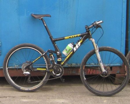

Ещё фото
на Путиловке
