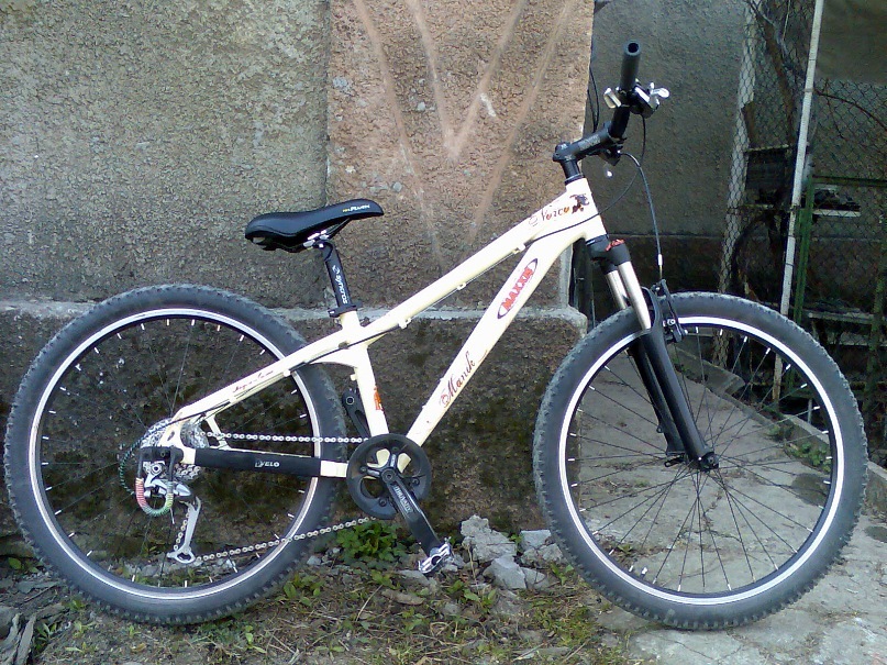

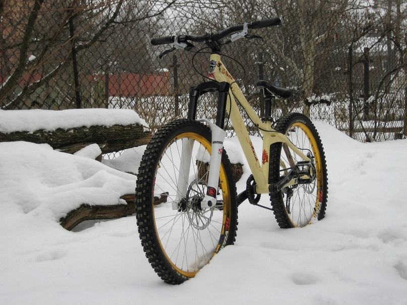

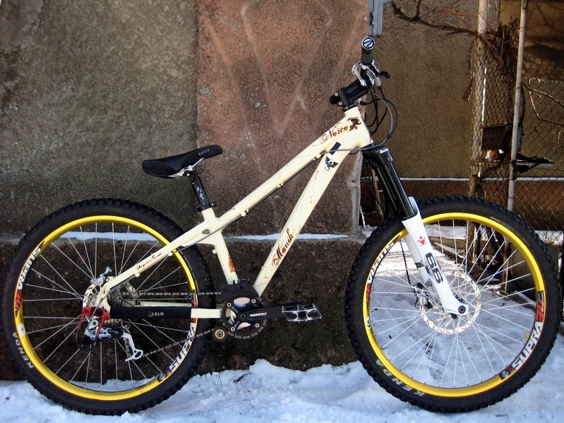

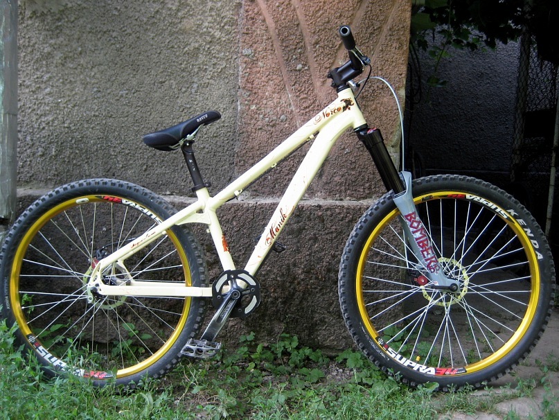

Сообщение #139281 » 24.02.2011 21:39
вот! собрал вел=) собирал с ноля на протяжении трёх лет! рама:norco manik 2008, вилка-marzocchi 66rv (made in Italy!) , переднее колесо: (обод alexrims supra 34 втулка-ns 2прома ось 20мм резина kenda nevegal 2.5) , заднее колесо:(обод alexrims supra 34. втулка-woodman 4прома 10мм ось.резина kenda nevegal 2.35) тормоза: авид ждуси 5, в переди ротор 203мм, сзади 185мм. монетка sram x-7, переклюк sram x-5, руль truvativ, шатуны truvativ huzzefelt, карета truvativ. сидуха- norco. успок- truvativ. вынос-хз болты из нержавейки.рулевая prodigy на промах
вот такой он был! год2008
вот такой он был! год2009
вот такой он был! год2010
год 2011
сейчас вот такой! =) год 2011

Фешуйный дертбайк:) Классная рамця, особенно цвет, сгущеночка. Любиш ты его, сразу видно, отличный байк собраный с пониманием дела. Самое прикольное - на раме где в треуголник и фляга то не влезет есть крепления под флягодержатель :) я б подцепил флягу, очень смешно и прикольно смотрелось бы, какую нибудь яркую (или вообще на даунхильный монстр какойконить :lol: ), а еще б она после каждой приземки куданибудь ыб вылетала :) (шучу :)). А чего переклюк с короткой лапой не поставил?
Сообщение #139290 » 24.02.2011 23:15
Adrenalin, :o красивый велик ,а зимой на снегу, да с такой резиной как так и надо выглядит :)
Сообщение #139296 » 25.02.2011 00:05
спасибо=) байк был сделан для фрирайда! а не для дёрта=).....переклюк с короткой лапкой не поставил из за того что есть предположения что надо под неё ставить кассету с маленьким количеством зубьев ТИПА шоссе или дх )))))))) а резина не для красоты стоит! а для сцепления=)

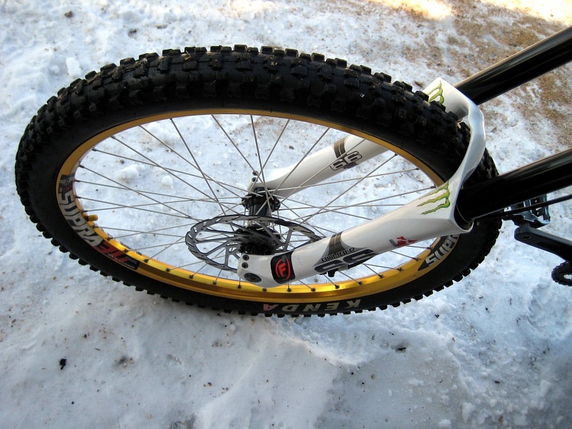

Сообщение #139309 » 25.02.2011 09:45
колёсико=)

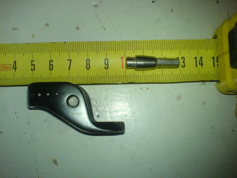

Adrenalin писал(а):переклюк с короткой лапкой не поставил из за того что есть предположения что надо под неё ставить кассету с маленьким количеством зубьев ТИПА шоссе или дх

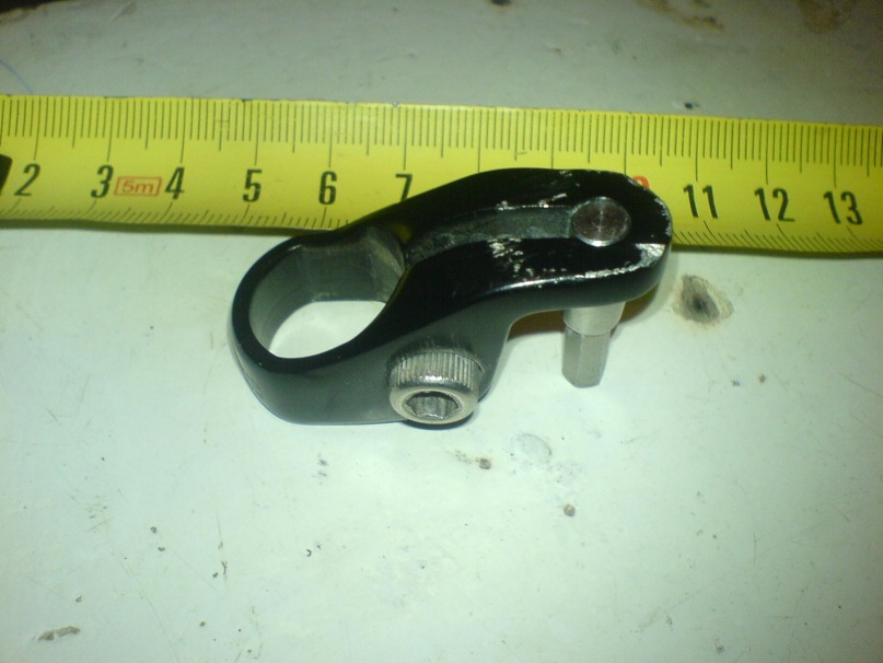

С одной звездой впереди емкости короткой лапы хватит. Просчет по формуле для кассеты 11-34 дает требуемую емкость 23, у коротколапого X9 этот параметр равен 30, так что шоколад :)
ПС. Защита переклюка на таком веле смотрится мегаугробищно, это удел ашанов
Изображение - СЕНСЕЙ'2010

qweer, да в том и прикол, что защита эта хреновая. петух он ведь зачем нужен - чтобы при уборке не сломалась рама, а эта хрень крепится как раз на раму. и если не повезет, вместо сломанного петуха хозяин поимеет сломанный дропаут... не зря эта мура не ставится в стоке ни на один нормальный велосипед ;)

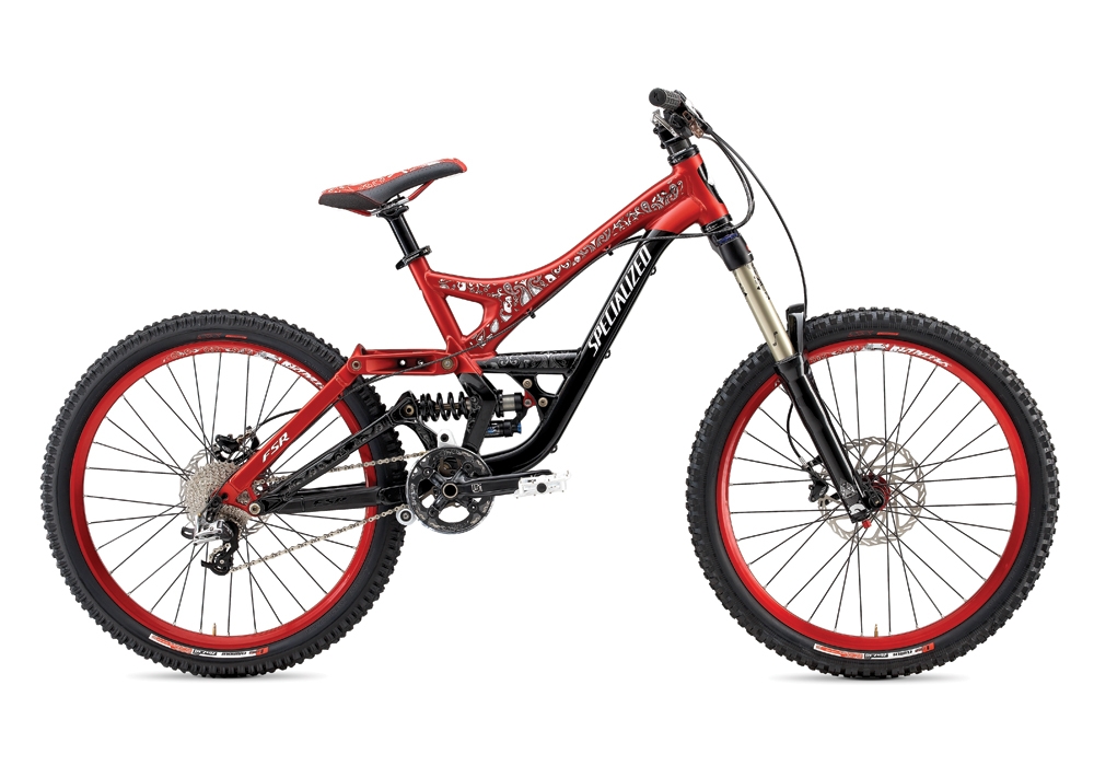

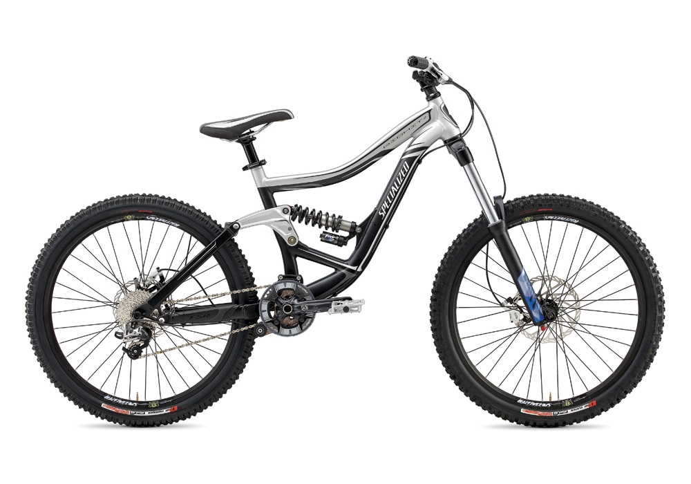

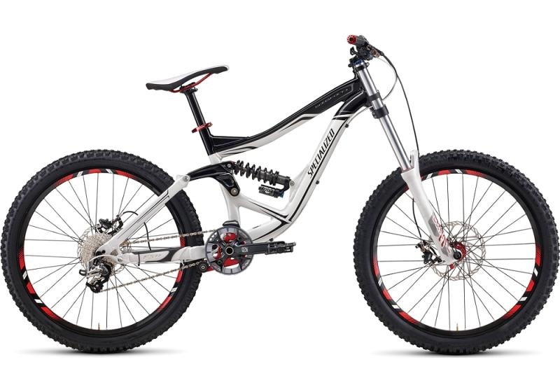

ты не прав! ги ги гиииии ........... на стоковые спешы типа: бигхита или демо ставят! тока у них она более компактная =) а если честно то я не знаю.......... кто то говорит смысл есть! а кто то нет.

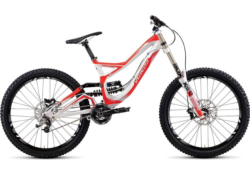

Adrenalin писал(а):ты не прав! ги ги гиииии ........... на стоковые спешы типа: бигхита или демо ставят!
Ну давай на них посмотрим :)
Сообщение #139513 » 26.02.2011 18:04
ну и? ......... стоят же!

Сообщение #139531 » 26.02.2011 20:53
Adrenalin писал(а):стоят же!
что стоит? где велик-то, и где на нем обсуждаемая скоба? :lol:
штука на фото защищает только сам петух и только от падений, имеет в длину всего 5 см и несмотря на это крепится хомутом к оси (если я правильно понял). а теперь сравни ее с той ботвой, которая в три раза длиннее и тем не менее крепится болтом к дропауту. в первом случае нагрузка на излом на раме отсутствует, а во втором... нутыпонял
