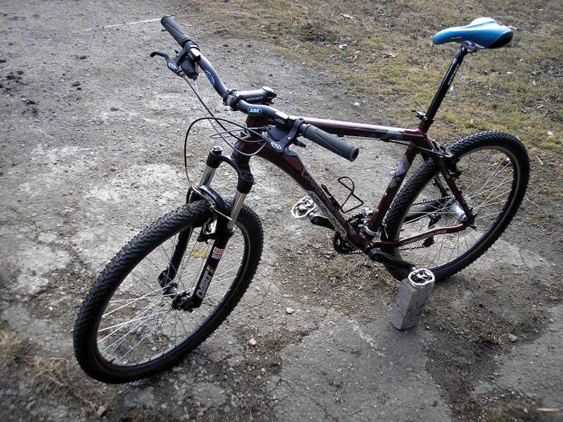

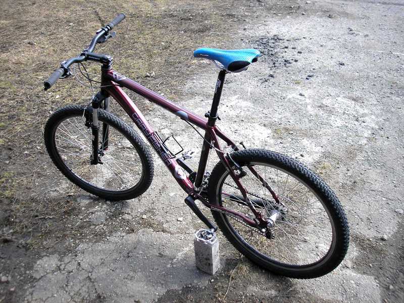

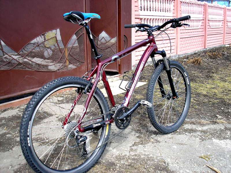

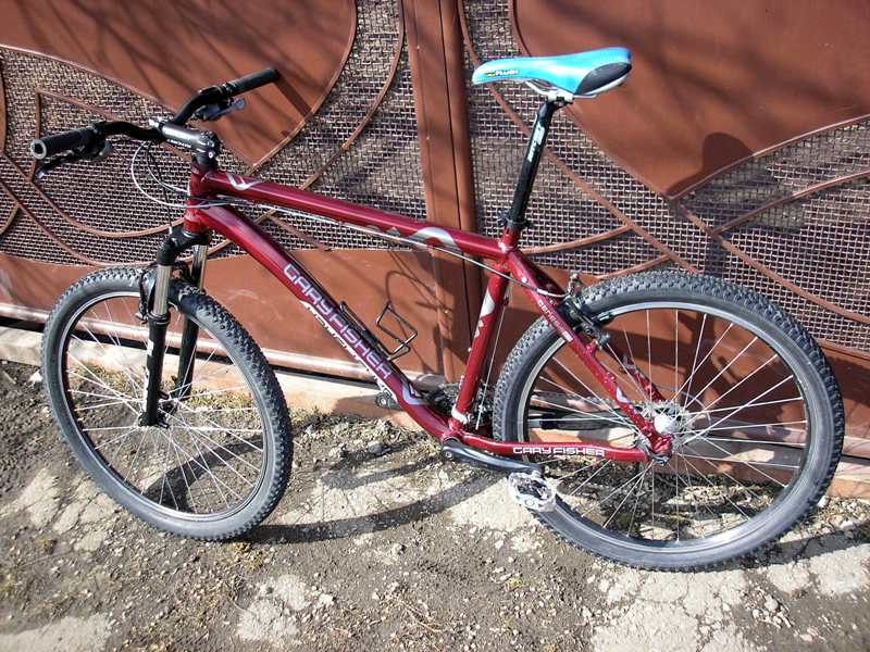

Подвернулся фотик, могу показать свой новый вел.
Рама - Gary Fisher ADVANCE 2010 (19)
Вилка - RS Dart 3
Система - Shimano Acera FC-M361
Педали - SPD-M540
Колеса - Обычные колеса (почти собрал новые)
Глагол - Ritchey pro
Вынос - Ritchey соmр
Руль- старенький ABR 680 (буду менять на более узкий и прямой)
Тормоза - Shimano V-brake, колодки Baradine 959 VC, ручки Avid
Манетки - Shimano olivia
Переключатель задний - Shimano Deore
Переключатель передний - Shimano fd-c050
Седло - Velo Plush

ну хоть на нормальной(в плане ростовки) раме поездиишь!
Седло отдай сваему Госту. Тут оно бельмом. Руль короче однозначно, а то можешь сразу через пару недель устраиваться водителем тролейбуса.
Скорее всего сменю его в последнюю очередь, главное что удобное а менять изза цвета ... Я же не Рокфеллер.

Велорадиатор писал(а):Скорее всего сменю его в последнюю очередь, главное что удобное а менять изза цвета
раньше когда то и у меня такое седло было-и я тоже думал что оно удобное
а когда поставил седло пожестче-оказалось что оно еще удобнее...
так что рекомендую...

А руль опять же штука спорная. Перед выездом я отпилил по 5 см с каждой стороны - не скажу что сильно лучше стало, что-то не лежит душа к узким рулям, что на мтб, что на шоссере.

КОЛЯНН писал(а):раньше когда то и у меня такое седло было-и я тоже думал что оно удобное
+1, та же история. про дискомфорт в длительных поездках забыл. ну то есть почти забыл, все-таки ж. не чужая :)
Про руль в правильном направлении думаешь. Но я б посоветовал лоурайзер на 620 для начала, а там сам определишься, куда тебя больше тянет. Можно и флэт конечно, но что-то нормальное шире 600 найти очень тяжело, а 580 имхо слишком ограничивает в некоторых моментах...
ПС. А че джусики на него не поставил? Дай угадаю - гидролинии короткие? :oops:

Велорадиатор, :o
Только такой вопрос - вынос не длинный? На Гарики наоборот покороче ставят :? с их длинной ЕТТ. Ещё у тебя он и с наклоном вниз и с рулём райзером :roll:
Только педалек не хватает...
П.С. смени седло :lol: не то что по цвету не феншуй (всё равно его на ходу под задницей не видно), а просто табуретка неудобная (из всех испробованный мною - хуже только те, что по 50 грн, и то не всегда)

Велорадиатор,
:o длинный вел всеж-таки лучше короткого не по росту... :)
П.С. Седло смени, есть масса недорогих Velo, более достойных, ИМХО
Да я сначала хотел флет 580, а потом призадумался... Узковат будет.
Не, все там хватало, они даже стояли сначала на этом байке , но потом я вернулся к ободным, тормозам по нескольким причинам.
1 Дя дисковых тормозов у меня нет пары приличных легких колес, в будущем это будут вилсеты, от кого именно, пока не решил.
2 Для хорошей работы моих джусиков нужна пара родных дисков а это + еще как минимум 500 грн...
3 Я давно хотел попробовать картриджные колодки. :oops:
Так и я ж не короткий:) На 21-вой, возможно, этот был бы длинноват.
да выглядит не супер но хотелось попробовать :)
Седло седло Седло сЕдЛо
Ок сменю
